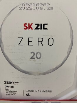

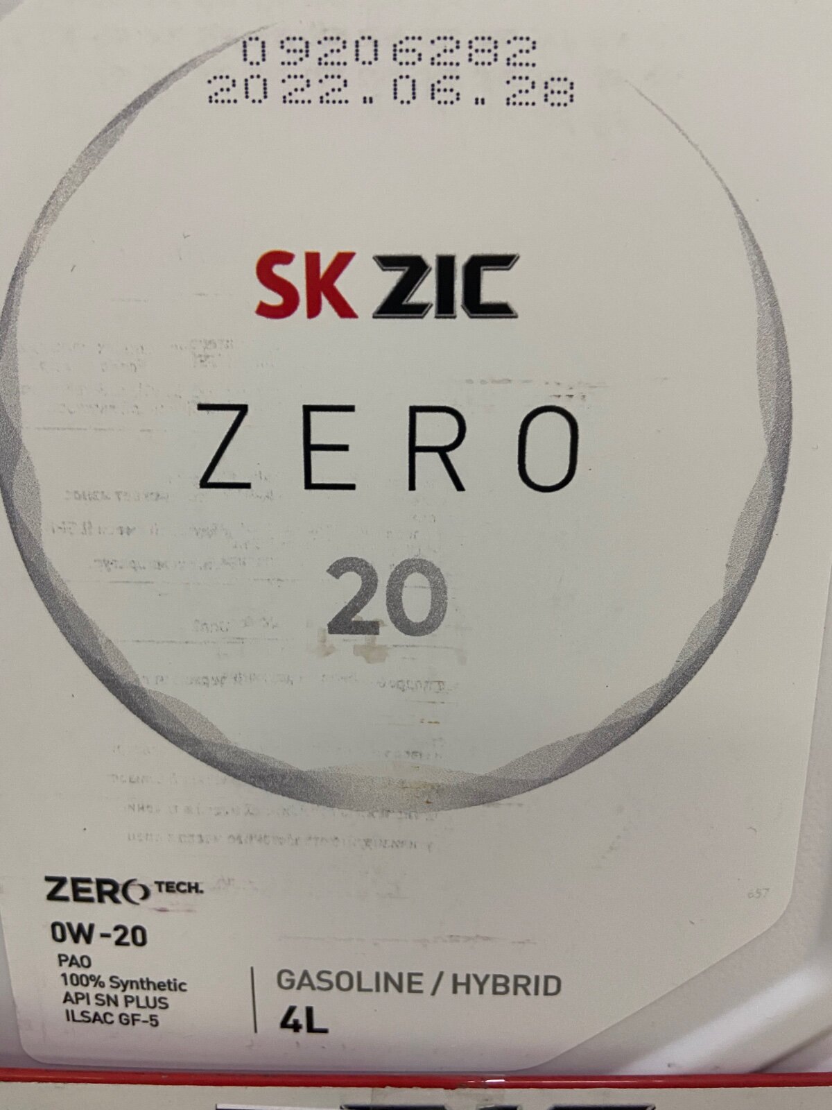

ProstoFilya  я правильно понимаю, такое можно? А что означает гибрид? (Если знаете)
6 минут назад, Dmitriy19rus сказал:
это одно из лучших масел в этом классе и, наверное, лучшее на сегодняшний день из ассортимента в РФ по критерию цена/качество.
https://www.oil-club.ru/forum/topic/41882-zic-zero-20-0w-20-api-sn-plus-свежее/
Гибрид - подходит гибридных автомобилей
8 минут назад, Dmitriy19rus сказал:
ProstoFilya А что означает гибрид? (Если знаете)
Привод авто может быть как от ДВС (в данном случае бензиновый), так и, например, от встроенных в мосты электродвигателей.
18 минут назад, Dmitriy19rus сказал:
если цена не пугает, то нужно )))
выше Вам уже ответили на вопросы!
