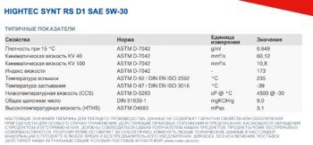

12 октября 20224 г macman Pavel_NSK Вот такие показания достал с офф немецкого сайта да этому маслу. Интересно то, что это свежая редакция от 29.09.2022 ПС: надеюсь все правильно прикрепил)) PI-ROWE-20212-RU-29092022.pdf
