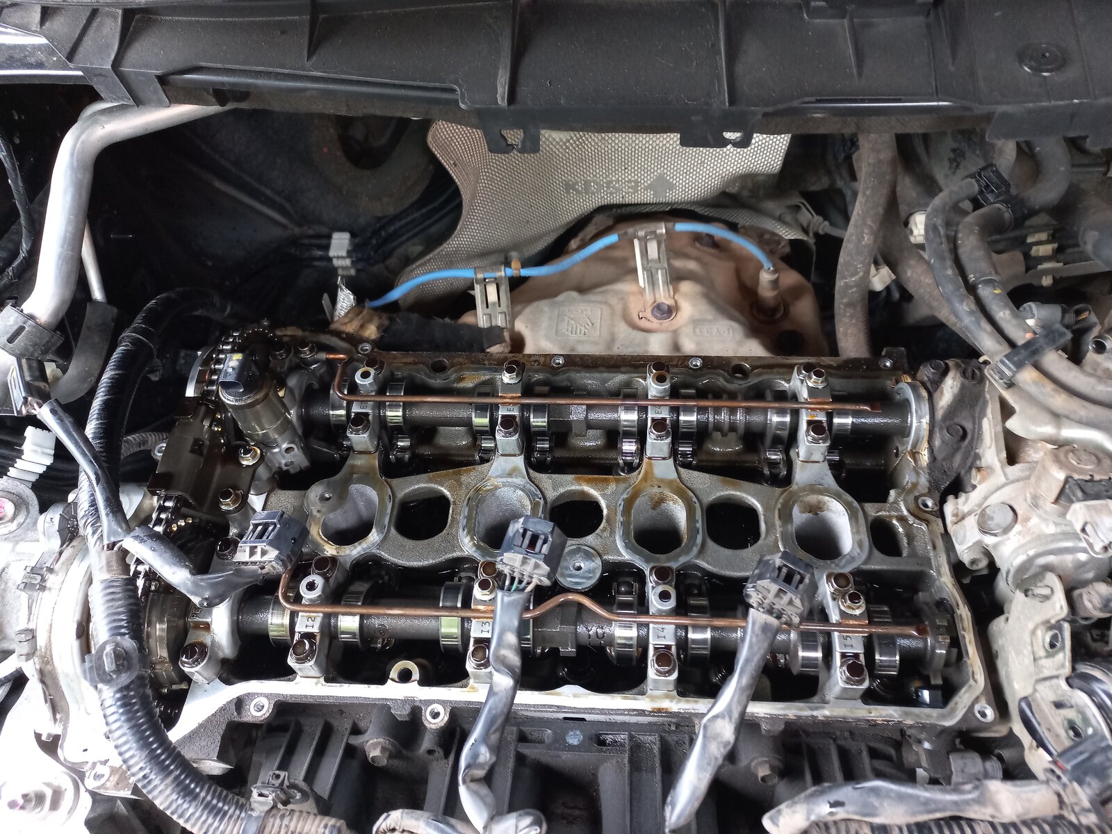

Добрый день.
Читал тут нехорошие отзывы по idemitsu 0w20
Дабы развеять  слухи о том что это масло дает невероятные отложения в моторе прикрепляю фото.
На фото впервые вскрытый мотор с пробегом 200 тысяч, причем последние 180 тысяч заливалось масло idemitsu 0w20 zeppro железная банка (причина вскрытия замена прокладки клапанной крышки)
Масло менял по часам 200-250 моточасов это от 7000 до 10000 км пробега.
От замены до замены начал доливать масло, примерно 0.5л причем ближе к концу пробега уровень уходит быстрее.
Перед вскрытием начитался плохих отзывов об этом масле, и решил проверить, тем более что и прокладка сопливила.
Результатом остался доволен, буду и дальше лить это масло!
Изменено пользователем Тус
Уточнил

Что за нехорошие отзывы? Где читали? И про какое Идемитсу 0w20 речь? Зепро Медалист в железе, или Тайвань в пластмассовой канистре? Р.S: мотор сверху чистый, да, лака и отложений нет :good2:

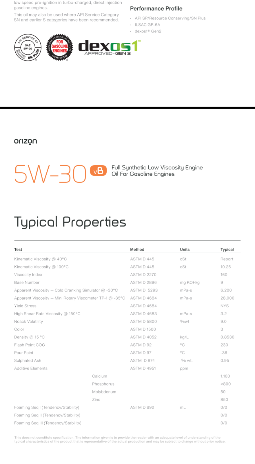

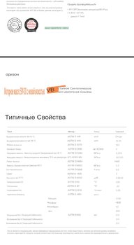

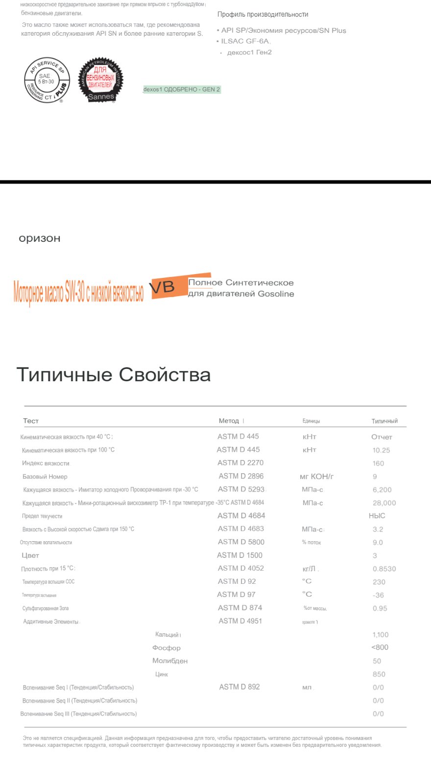

1- TITAN SUPERSYN D1 SAE 5W-30 API SP, GF6, dexos1 gen2, Ford WSS-M2C961-A, 417.84 ruble
сейчас я использую 436,83 рубля
3- https://kendallmotoroil.com/product/gt-1-max-motor-oil-with-liquitek/ 5w30 продается как Motorcraft 379,85 рубля
4- https://www.mobil.com/en-no/passenger-vehicle-lube/pds/gl-xx-mobil-super-3000-x1-formula-fe-5w30 вот что продают дилеры mazda
5- https://www.petromin.com/wp-content/uploads/2018/Petromin-Product-Guide.pdf стр. 12
6- https://www.amsoil.com/p/oe-5w-30-synthetic-motor-oil-oef/ 1139.57
есть какие-то 10w30 но обычно нет в наличии https://www.amsoil.com/p/oe-10w-30-synthetic-motor-oil-oet/  664.73 Ruble bottle
2-petronize  SN PLUS 10W-30 493.81 рублевая бутылка, не пройден тест на пену  https://saso.gov.sa/en/consumer_awareness/noncompliance_products/pages/details.aspx?prod=107

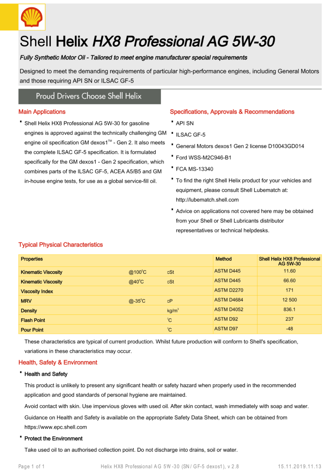

Helix HX8 Professional AG 5W-30 - весьма достойный вариант! Можно продолжать его и использовать.

Хммм! А Petromin A1 Super Synthetic 5w-30 (стр. 12) имеет лицензию Dexos1gen2. Если цена устраивает - можно использовать.
