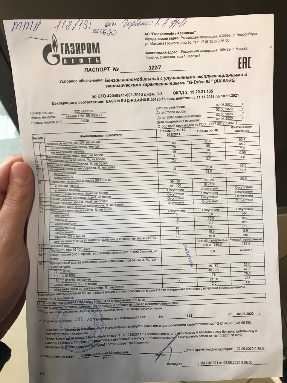

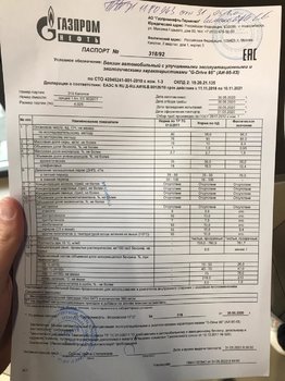

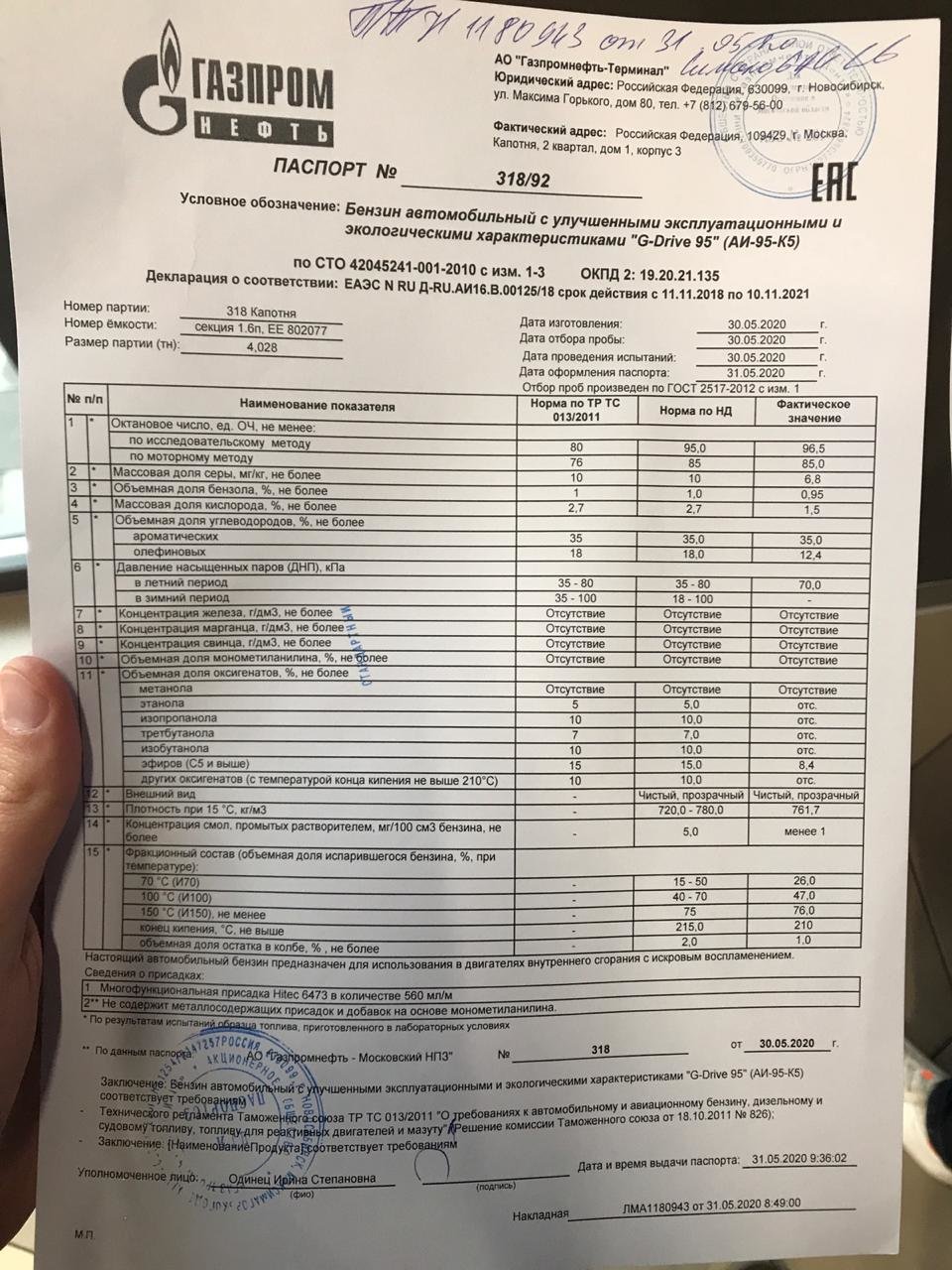

Паспорта последних двух партий 95 G-Drive, обратил внимание на отличную плотность ! (у Москвы, Быково М2,).
Что скажете по паспортам, как бензин ?
IMG_7219.thumb.JPG.fbe1e44d94207411f64ba95349199f0f.JPGIMG_7218.thumb.JPG.e50e63d830a2631e43a884af873d9a61.JPG

Пришло лето - плотность растёт, фракционка шире, и с ОЧ всё перевернулось, теперь чтобы догнать ОЧМ приходиться делать ОЧИ с запасом.
CEA c подобными показателями(кроме очм и очи) у шелла идет 98 с башнефти
делайте выводы

То есть качество отличное ? А что можно сказать по смолам, бензолу и остальное ? Как присадка ?
1 час назад, Mir413 сказал:
Все сложнее, кмк - МНПЗ хорошей плотностью не отличался в последнее время(например, в этой же теме на 84-й странице прошлогодний "летний" бенз с плотностью 732:D), да и ДНП у некоторых партий необычно низкое. То ли плановый ремонт на заводе и скоро все вернётся обратно, то ли они наконец свою "Евро+" запустили, и старые паспорта теперь можно в архив отправлять.

CEA наоборот, качество не ахти! недаром скидками зазывают...

Буду премного благодарен, если скажете в чем причина фигового качества... Для себя лишь отметил, что плотность высокая (если правильно делаю вывод - то будет меньше расход в литрах на сотню), ОЧИ выше на 1,5 единицы (96.5 вместо 95), что значит в городе должно быть тоже гуд, а на трассе и усиленном разгоне хуже будет тянуть из-за ОЧМ 85. По остальному даже поверхностного понимания нет
CEA Не обращайте внимание. У него политические аргументы, а не технические. Утомило, если честно.
CEA нормальное качество, только вот ДНП на максимуме и ароматика туда же, при наличии 8,4-8,9% эфиров это говорит о том, что сырье до домеса эфиров не попадало в норму как минимум по ароматике, да и ОЧ. Я думаю у конкурентов можно более "классический" состав найти. Смол мало, бензол вообще не должен интересовать, он не про бензин, он про здоровье.
Что касается присадки, стандартная и довольно ходовая.
Ну а так - высокая плотность плюс эфиры, прогнозирую что, у многих будет довольно резво ехать.
CEA выше же писал, что такие параметры у 98/100 бензов, а тут еле дотянули до 96очи/85очм!
9 проц эфиры+зимний ДНП- сьедят всю экономичность от плотности
плюс при нагрузках будет не ахти из-за Е150 который должен быть выше 83
см. тему с хартией бензинов
фракционку прилагаю-там и ДНП критерии по температуре и Е70-100-150-испаряемость, четкие критерии
