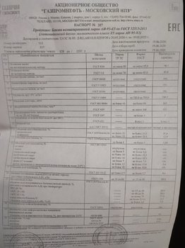

основной плюс -это цена(+бонусная программа) и чуть меньше будет двс засирать
да, мощи будет чуть меньше, но тут цена-качество. если будет с омска+с яноса партии, то можно лить без оглядки!
IliaP. За счет чего будет меньше засирать, за счет отсутствия оксигенатов?
На шеле сейчас такой в спб, сплошь да рядом.
Я сейчас только на луке, и на Мурманском ш. Очереди капец, не удобно просить паспорта, но на 95 экто прет хорошечно, при чем у меня двиг атмосферный
Изменено пользователем Kovitek
Kovitek чуть меньше ароматики
IliaP. Ароматики и все? Так -то он на лукойл кстово очень похож, засирание меньше только,  за счет ароматики, в данном случае?

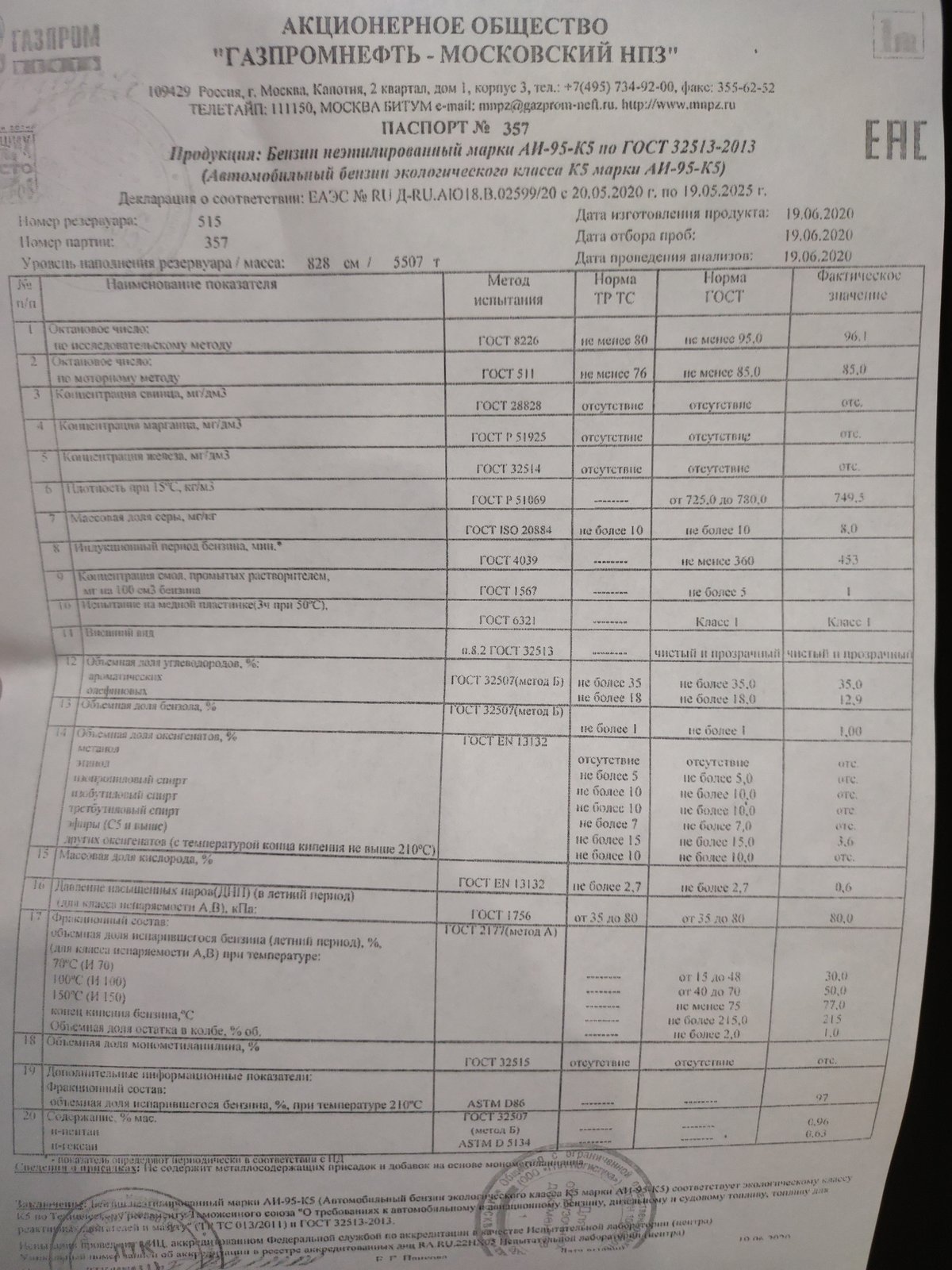

Flexo отличная сотка! эко, и двс будет минимально засирать
фракционка верная, днп хороший
Отменно едет на этом. Двиг шуршит, приём отличный.
Егор К фракционка хорошая, ДНП более менее для питера, 0 эфиров, что не ехать, должен отлично и ехать!
омский 95, но не всегда у них так стабильно

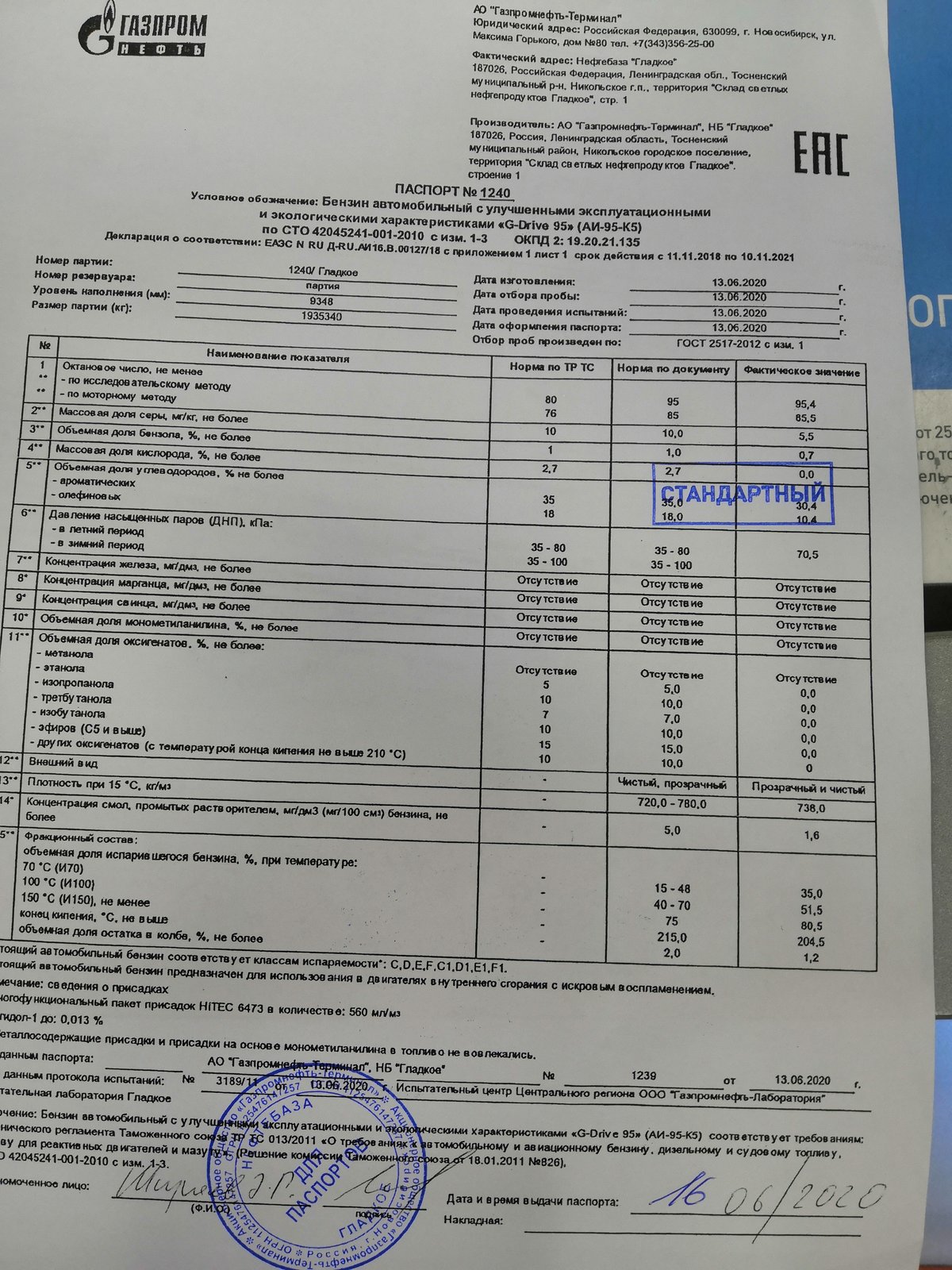

Я так понимаю бензин напрямую с НПЗ минуя нефтебазу "Повельцево". Есть схожесть по составу этого 95-го от ГПН с Евро95 из Кстово от Лукойл? Доля олефинов, низкое содержание эфиров?
Изменено пользователем Flexo
Flexo Лукойл из Кстово себе такого не позволяет - сделать 95-ый без эфира не смогли, при том ароматики аж 35%, ДНП тоже на максимуме. Из плюсов плотность и ОЧИ хоть он и не так принципиален как минимальный ОЧМ. Так что я бы не проводил аналогий с Лукойлом.
