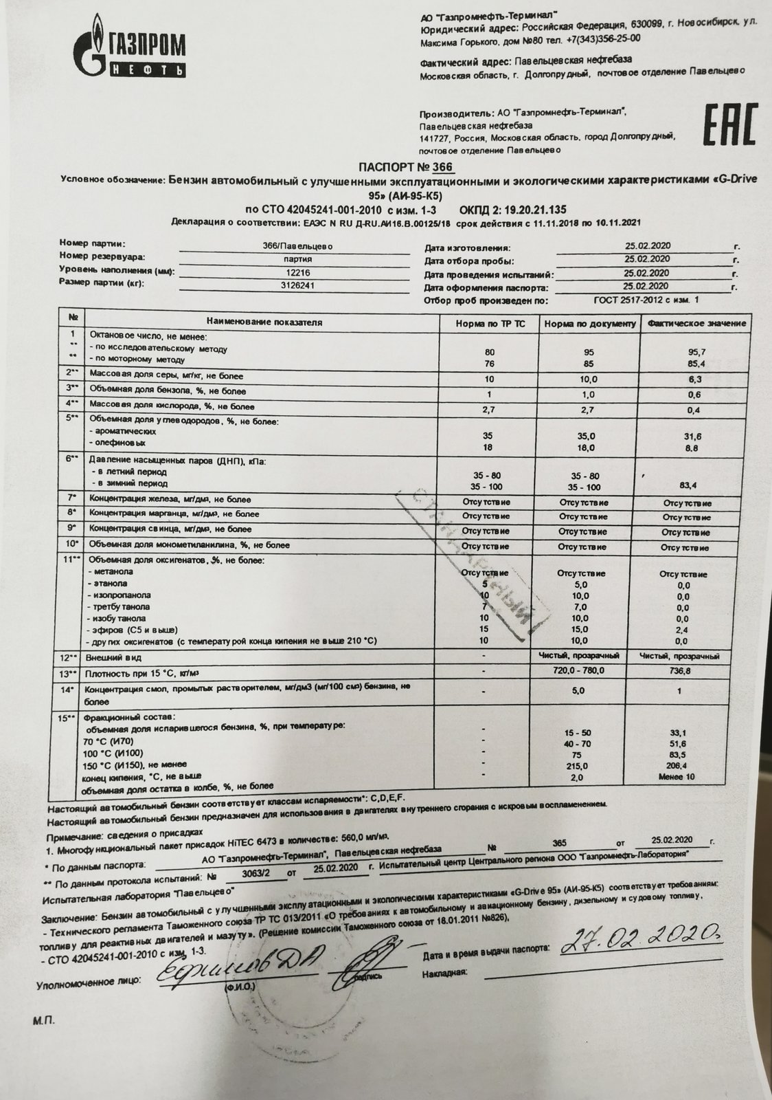

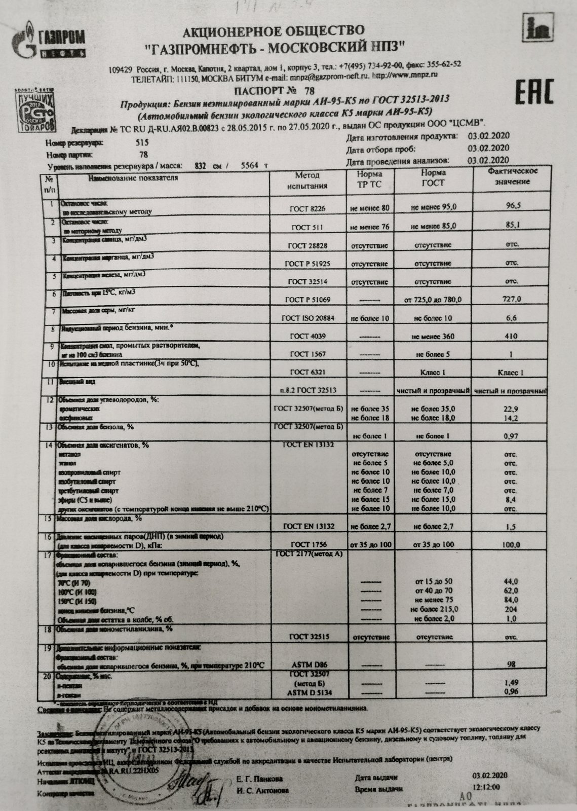

5 минут назад, IliaP. сказал:
Bari недавно кто-то уже выкладывал с днп 99, в прошлом году я постил с гпн 95 c мнпз  с подобным днп.
На улице +1С° в пору уже на летний переходить с ДНП 60 и это февраль)))

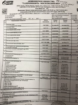

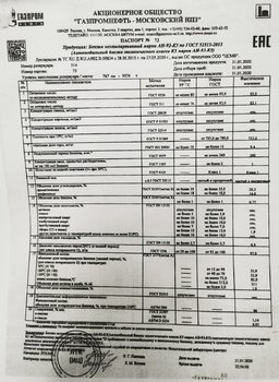

Перехватил как-то недавно 95ого на гпн на новорязанском шоссе. Тянула хуже машина. Паспорт криво сфотографировал, но понять можно.
Плотность 729 как сейчас помню.
Изменено пользователем Lumina
