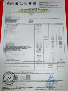

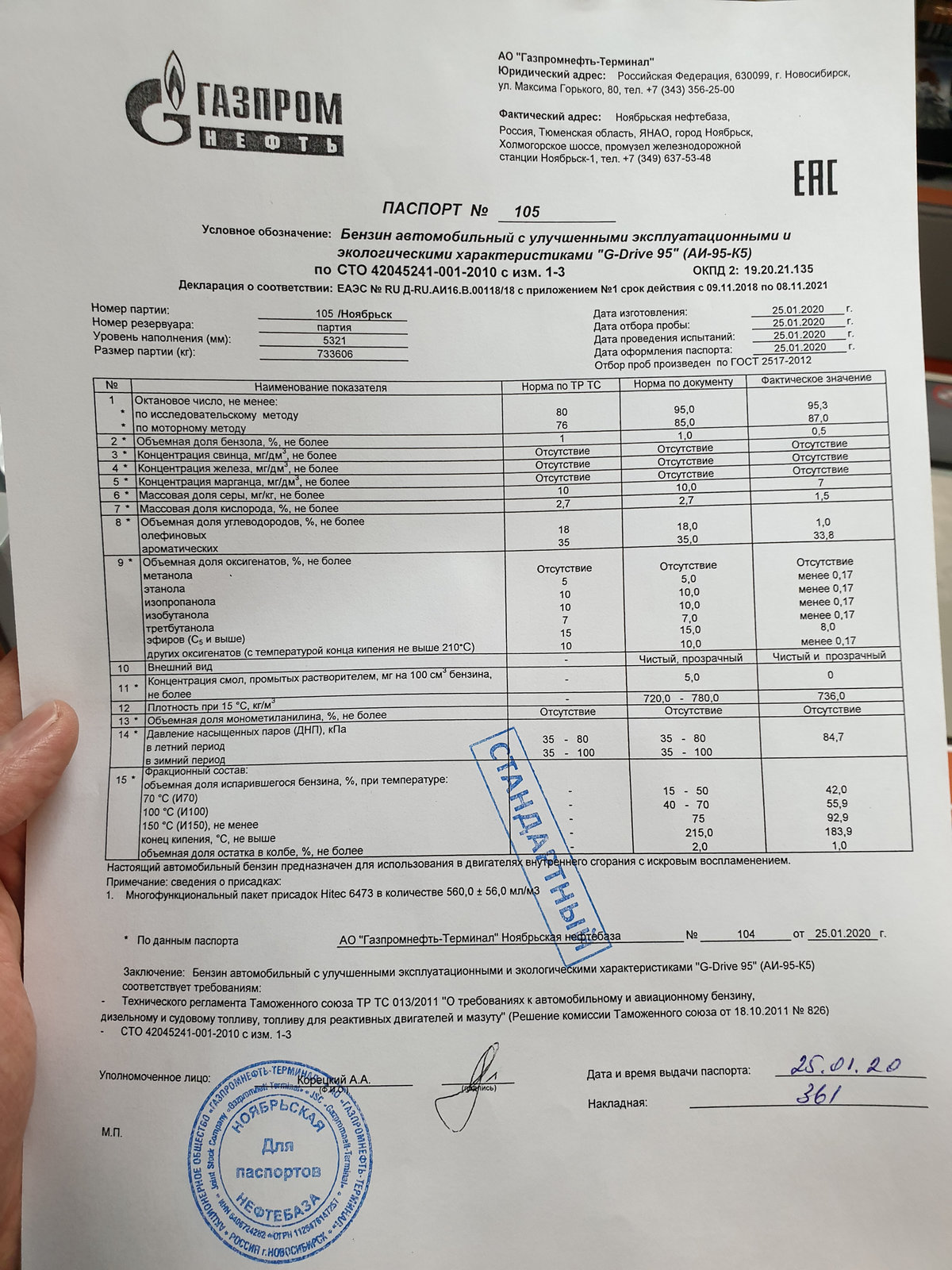

Ветки Газпрома, вернее Газпром переработки нет, не такой он большой, так что скину паспорта сюда. Никто не смущается продавать бензин соседей, свой 95-й закончился перехватили в Башнефти.

Более днищенский дизель от "газпром переработка" был только в Брянске. Этот на почетном втором месте.

buzz а чем он на столько днищенский, что аж второе место? По мне фракционка обрезана, остальное следствие (плотность и вязкость, частично и смазывающая способность).

Смазка жуткая.

Этого достаточно, чтобы его не заливать. Я смотрю смазку, плотность и серу обычно. Могу пожертвовать большой серой ради хорошего цетана. Но не СС.
buzz Ну тогда Газпром можешь впредь спокойно обходить стороной. Там веянье от мамки от ПАО пошло - химию жёстко экономить, так что теперь всё будет на грани фола. Заметь СС доводили присадкой, а их теперь экономят, раньше могли налить с запасом и никого это не парило, теперь баста, за этим следят. Вписались в норму и харэ транжирить.

У нас в регионе 2 крупные сети АЗС, это ГПН и Роснефть. Лук франшиза, Октан дерьмо и остальные мелкие с ослинной мочой... Так что выбор из двух. Всегда заправлялся на Роснефть, сейчас перешёл на ГПН джидрайв 95. Машина едет хорошо, чё ещё надо.

Коллеги, подскажите, видел здесь ругали бензин Сургутского ЗСК, что с ним не так?
ОЧМ обычно радует, олефинов оч. мало, машина едет вполне недурственно. Летом из-за работ на нефтебазе возили омский бензин, так по ощущениям машина хуже ехала.
Правда есть подозрение, что кушает его машина больше, чем бензин с Земли, но здесь нужно делать поправку на климат и на Webasto, которая еще и догревателем работает.
rewerberacki не то чтобы ругали, просто завод не самый современный, минимум технологический установок, как следствие без эфиров не в состоянии сделать даже 95-ый, а 98 и 100 даже не пытаются делать.
Фото паспорта не из СЗСК. Плюс это "другой" газпром.
Изменено пользователем Mir413
