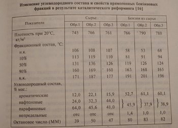

Mir413 Читал, что бензолы, толуолы и ксилолы разделяют по некоторым технологиям. А какое количество в риформате может быть ароматики? Понимаю, что от сырья и условий риформинга зависит, но в принципе. Для чего тогда более высокооктановый риформат приберегают?
СИНТЭКС С твоего позволения отвечу картинкой ;) Разделить всё можно, другой вопрос надо ли.
А принебрегают, так нельзя больше 35%. Плюс на НПЗ не только риформинг есть, те бензины тоже надо использовать.

Это понятно! Но нафиг тогда делать 27% и с помощью МТБЭ ОЧИ вытягивать. Странная логика у них. А в табличке смутило ОЧМ 83 при ароматике 61%:blink:

СИНТЭКС вот про логику с 27% это к производителю, мало ли из чего пришлось его делать.
А про 61% и 83 ОЧМ не совсем понял, что не так то? К тому же это ММ, не так уж и плохо. Или были надежды довести всё ароматикой ;) Там так то вторая половина коктейля есть и его ОЧ продавило общее вниз. По сути дальше дело за технологами, что от чего отделить и что с чем смешать, чтобы в итоге вписаться в нормы.
