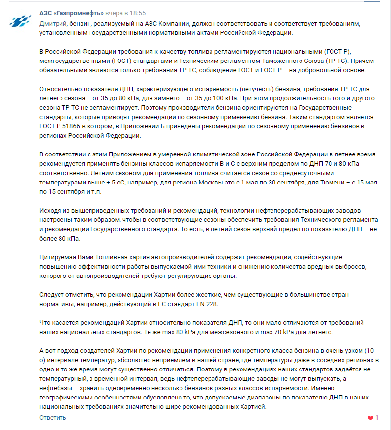

Ответ ГПН по поводу высокого ДНП. Пруф в группе ГПН в вк.
Allay в принципе такой же вывод сделал и ответ понятен, так как завод ваяет на всю Россеюшку, но сами подумайте, почему нижняя граница тогда 35, а они делают по верхней-80, ближе к верхней? это раз
второй момент-как раз в резервуарах перемешивается с межсезонкой-зимним видом и получается ДНП еще выше. В итоге какой ДНП у вас в баке??? какой Гост???
100 бенз у них хороший, и по тестам и по паспорту, акромя ДНП и в том паспорте смол , указанных мной в профильном теме.
по хартии-хартия мировая! об экономичности он тоже пишет, в итоге при высоком ДНП у вас будет быстрей улетать бенз.
и третий вопрос-почему сечиннефть может делать ДНП-53.3 и поставлять? 53 смешивается с 65-70(майским) и получается на выходе-60-67!!!
прошлая партия у ГПН 100 была 78-79, в итоге компот будет (66+78)/2-72 аж!!! да в гост укладывается но это уже С градация на мин температуру -5+5С!!!
Allay хорошо, что вам вообще так развернуто ответили, хотя ответ в итоге бестолковый, менять они ничего не будут/не хотят!
