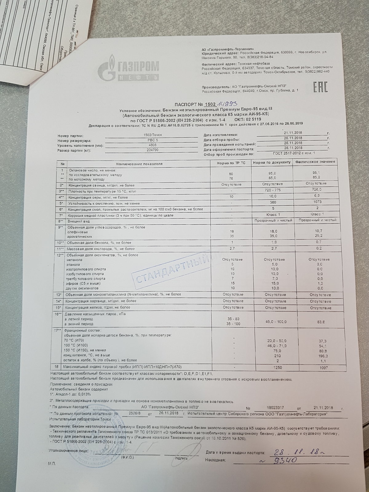

ОПТИ 95 и GDRIVE 95 в Екатеринбурге отличаются только концентрацией моющей присадки HiTEC 6473. В Gdrive 560 мл/м3, что соответствует рекомендуемой производителем этой присадки, в опти 330 мл/м3. В обоих случаях бензин чистый, МТБЭ нет вообще. Бензин как я понял с Омского НПЗ.

95-й Омского НПЗ. Томск
Вроде норм!

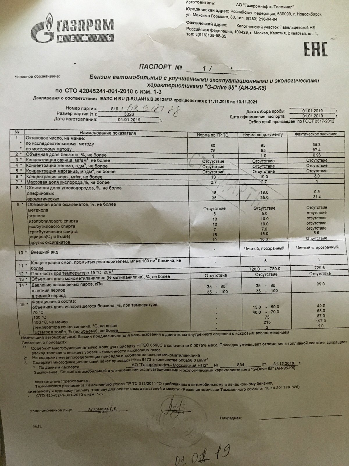

Заливаюсь на ГПН 95gdrive по акции до 10.01 включительно(=цене 95 простого/опти)
Паспорт сфоткал сегодня утром, партия от 01.01.19 ГПН МНПЗ, не удивительно.
Арктическое топливо(99 давл насыщ паров), ОМЧ-87.4, плотность -729.6 всего лишь, мтбэ-5.5%
По присадке непонятно, все вместе закинули и Hitec 6590С(МНПЗ как раз использует ее) и Hitec 6473?  по звездочке видимо только Hitec 6590C

afton hitec 6590C и 6470 актуальная присадка, в том числе и в США.
Свежий паспорт на Аи 92
После пожара МНПЗ газпромнефть не узнать. Где олефины? Куда столько ароматики? А ОЧМ  таким высоким не был никогда! Старый газпромнефть бензин мне нравился, посмотрим что будет на обновленном.
