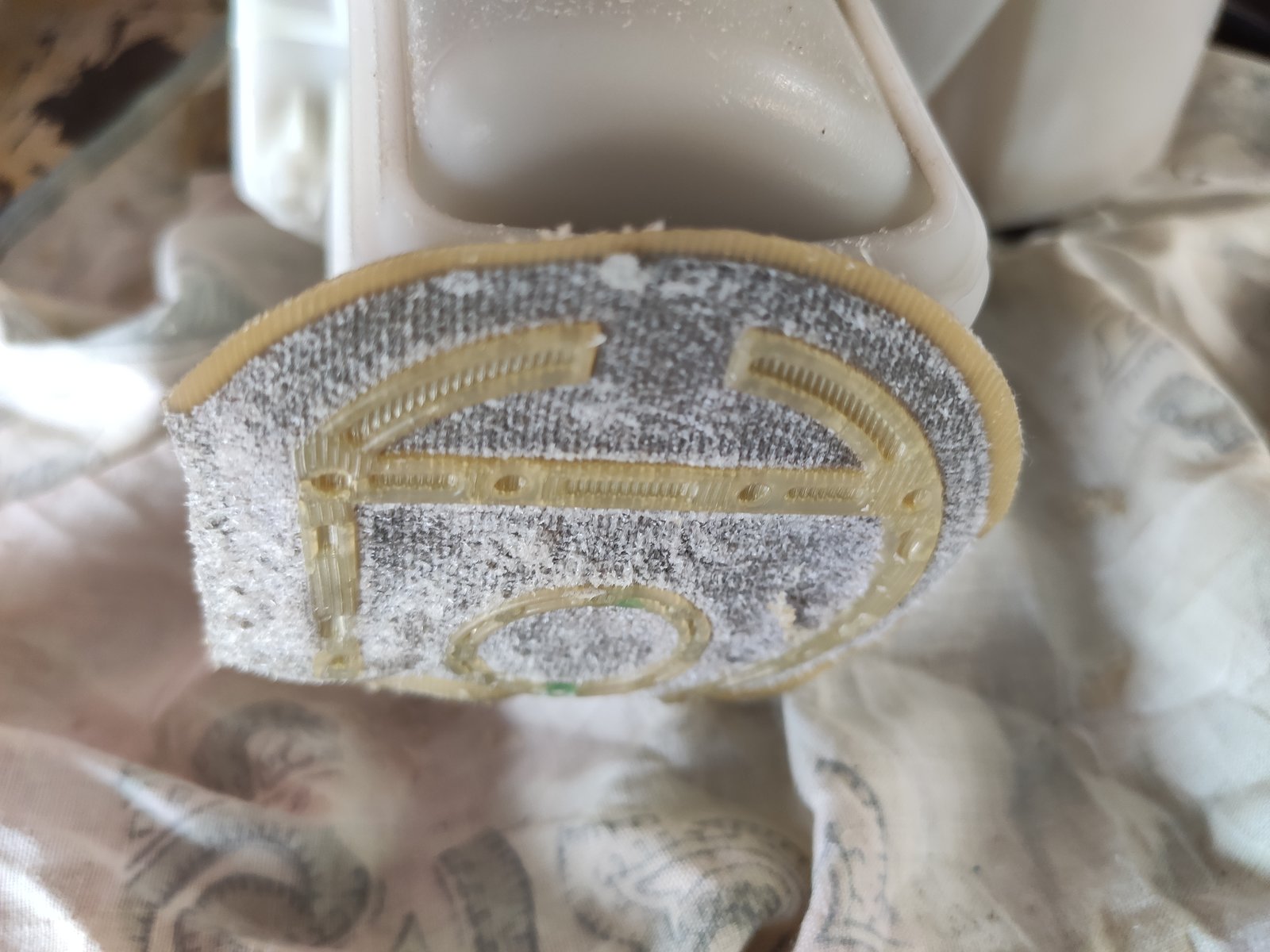

ГПН на Витебском.
Утром залили немного, вечером добили до полного.
Машина стоит у меня в ремзоне, насос под замену, бак моем.
Дошло до топливной рампы, форсунки надеемся откачать Виннсом.
Кристаллы типично "парафиновые", мягкие, на пальцах жирные, сладковатый запах и привкус.
Normet б ля, гавнаполныйнасос =ГПН снова здорова
Normet после экспертизы нужно в суд подавать на притон пис дюкова
а то они по принципу димона-компота варят- чушь берут, муть всякую и про то где был и не был, с кем знаком и кого никогда не видел:mamba:
По мне это проблема одной конкретной АЗС, там как минимум должны стоять фильтры в 5 микрон, на некоторых АЗС даже несколько уровней. То что здесь произошло это возможно реакция с тем что до этого было в баке. Периодически слышу про подобные истории у разных производителей, но всегда это единичные случаи. Отсюда делаю вывод что это что-то персональное.
22 минуты назад, Mir413 сказал:
До этого там был бензин с этой же АЗС.
Как и предыдущие несколько лет.
Машина ездит работа-дом-работа по одной дороге и заправляется на одной заправке.
Изменено пользователем Normet
Normet а может заправщик в бак подкинуть какое-то вещество специально....
какое авто?
