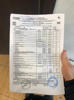

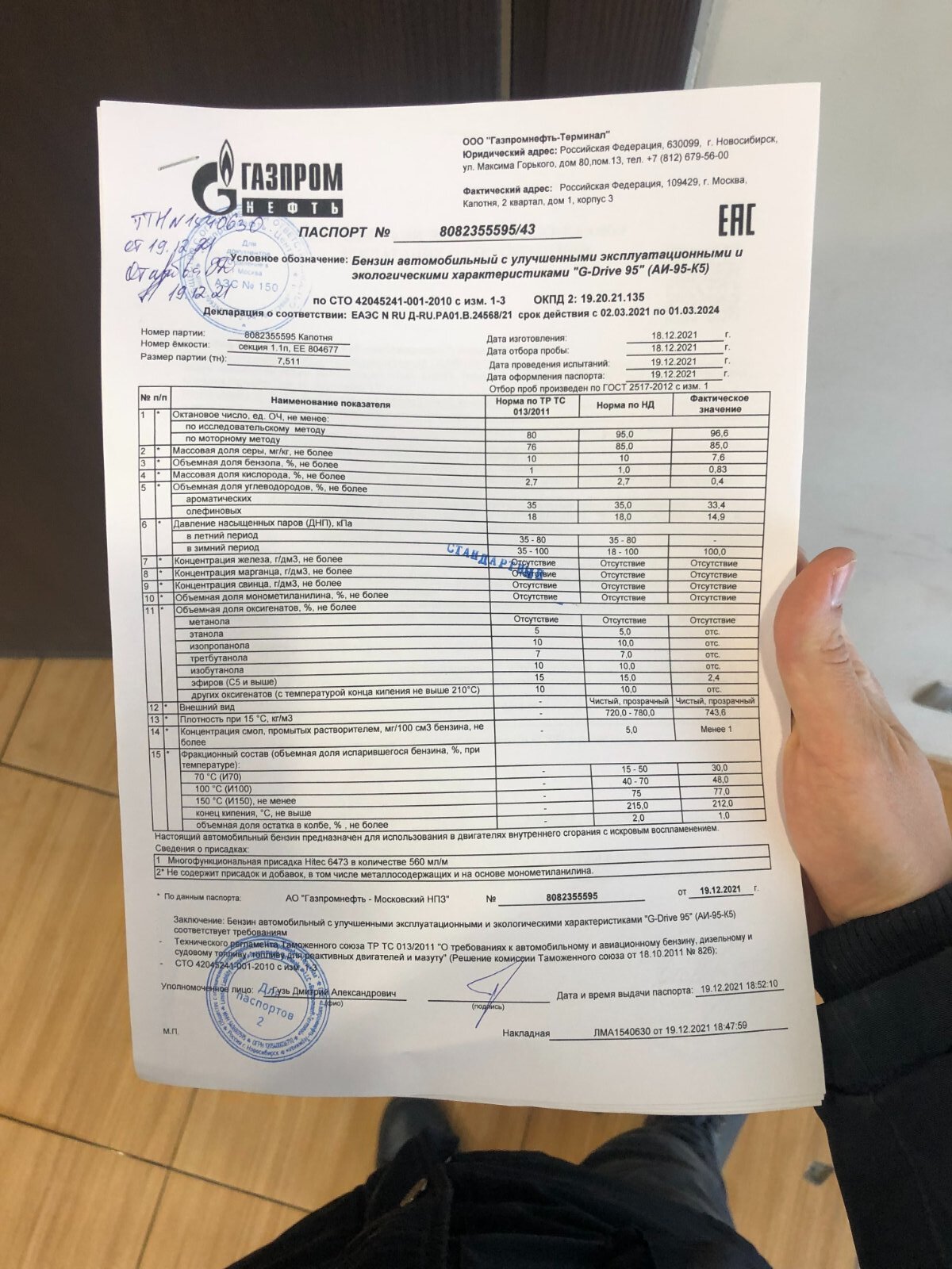

Москва, ГПН, Свободы 77.
92
95
95 Gdrive
tmxm по теории, какая-то чересчур тяжелая «история», хлеще кстовских 95-х от ЛУКОЙЛа. Сейчас я бы ни один из капотневских «шедевров» не залил бы (100-ка ещё более менее). Из 95-х сейчас лучше намного 95 Роснефть/BP и свежая партия Shell 95VP, возможно Трасса (но я их паспортов давно не видел).
Соглашусь, очень стремный вариант, если есть РН рядом, то лучше там накормит коня.
tmxm гадкий 95 и 92. На раз если обсох или скидка кидка(вас кинут)

Господа форумчане. Просьба дать комментарий на данный паспорт качества. Бензин Опти-95, предположительно с Омского НПЗ. Заранее благодарен ;)
31.01.2022 в 09:56, shets66 сказал:
Омский на какую-то планку ориентируется, не то, что Капотня.
-Эфиров нет,
-ароматики и олефинов немного,
-почти отличная фракционка,
-КК не задрато,
-ДНП примерно по погоде,
плотность только маловата.
Хороший бенз по паспорту
