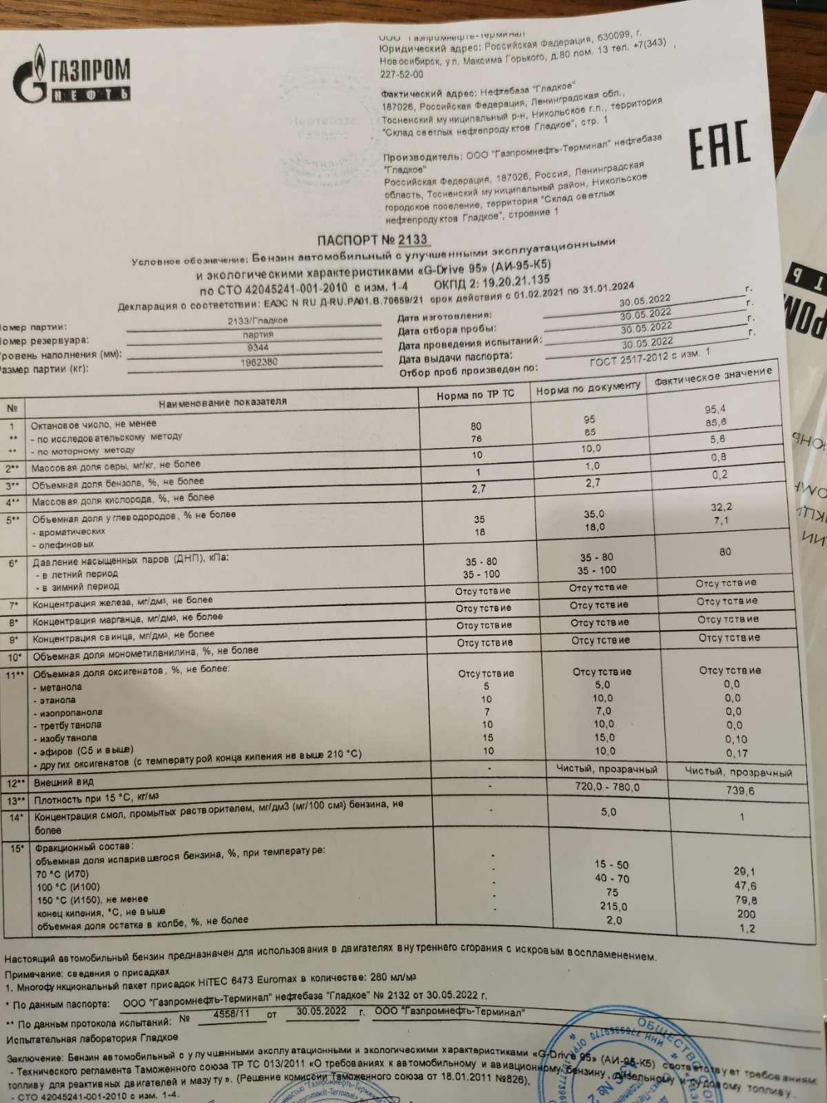

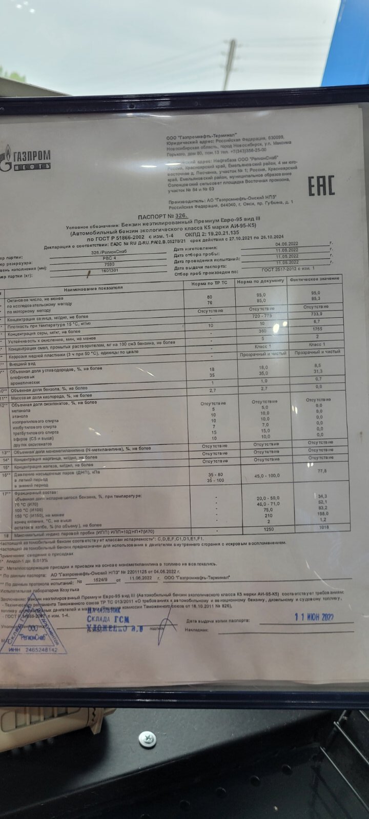

Присадка Hitec 6473 Euromax. Раньше вроде просто 6473 было. Что-то новое? И концентрация ниже стала. 280 против 560 мл/м3. 560 для 6473 оптимальная концентрация. А для 6473 Euromax? Может, присадка и новее, но в 2 раза меньше лить?! В соседней теме в  паспорте на 100-ый присадка старая, но концентрация тоже 280 мл/м3. Хотя с другой стороны, в 100-ый ГПН вообще не всегда ее добавляет. Сдается мне, что просто экономить начали в честь санкций или сложностей с закупками. А учитывая, что у ГПН среди сетей самая высокая доплата за присадку в 95-ом...

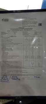

Уважаемые спецы! Что скажете?:
15 минут назад, Reins24 сказал:
паспорт на газмясовский бенз:sarcastic:
2 минуты назад, Дюпелёк сказал:
  Показать содержимое
Нуууу.... Я как бэ и сам это вижу)))

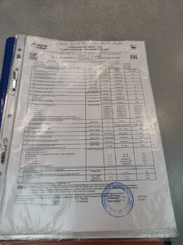

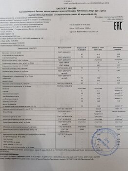

Бензин 95, Газпромнефть, спб. Ездить можно на таком или нежелательно?
Выкладывал паспорт с гпн.. Сегодня заправился на Роснефти. Есть ли большая разница? По мне так хз, едет примерно одинаково.. Другой вопрос, что на гпб предыдущая заправка была вообще непонятно чем, не завести норм, ни ехать.

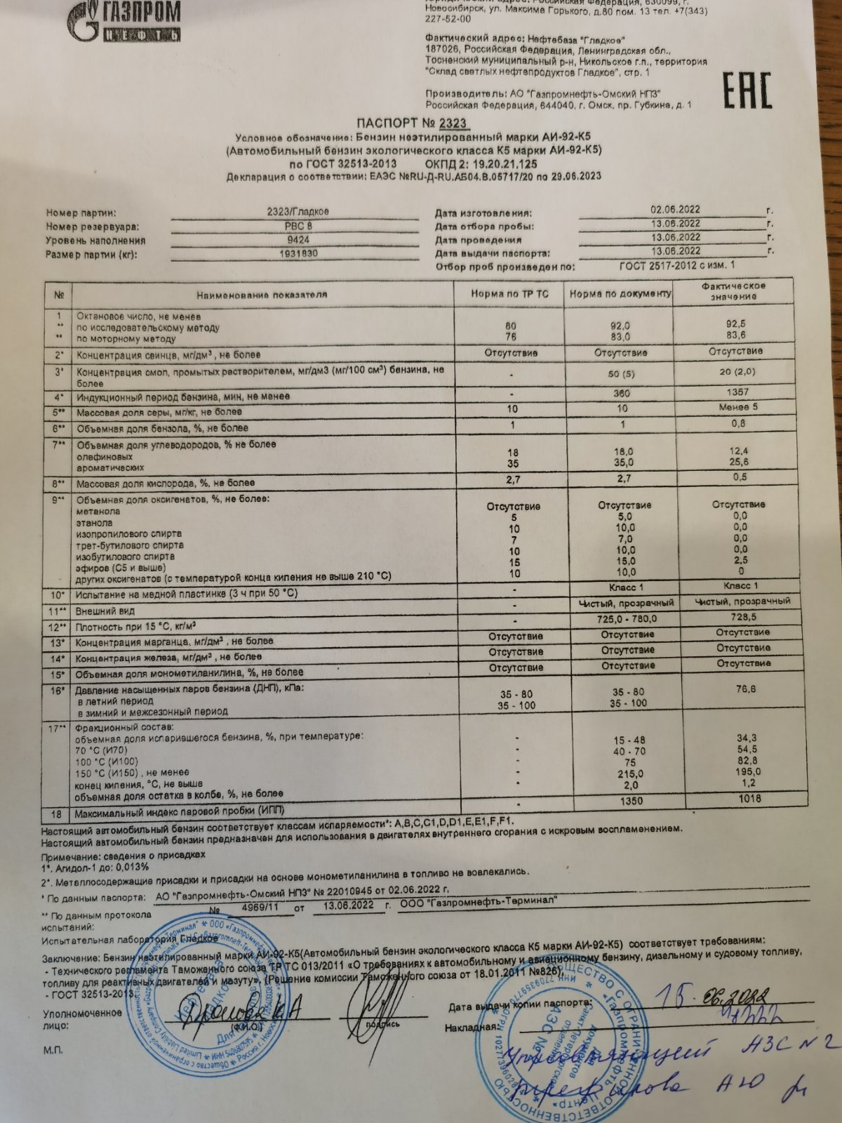

В Омске никогда не парился с заправкой, только Газпром... А вот переехал и началась лотерея..
Спб, заправка на кушелевской дороге.. Производство - Омск. Ранее с этой заправки выкладывал паспорт G95, где производитель был другой.. Хотя на заправке мне сегодня доказывали, что бензин только омский..

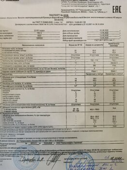

Всем привет. Выкладываю фото паспортов 95-го, G95 и G100 с АЗС Газпромнефть №448 в г. Ханты-Мансийске на Восточной объездной. Если правильно понимаю - бензин не очень?
Изменено пользователем Алекс86
35 минут назад, sten_aka_podryvnik сказал:
ну сотка довольно средняя, однако 95 обычный просто огонь. Такие бы параметры да еще без мтбэ было бы вообще топчик. Г95 чуть похуже чем 95
Понятно, спасибо! Я подумал, что много оксигенатов и высокий ДНП (особенно у G95). Буду простым 95 заправляться ))
