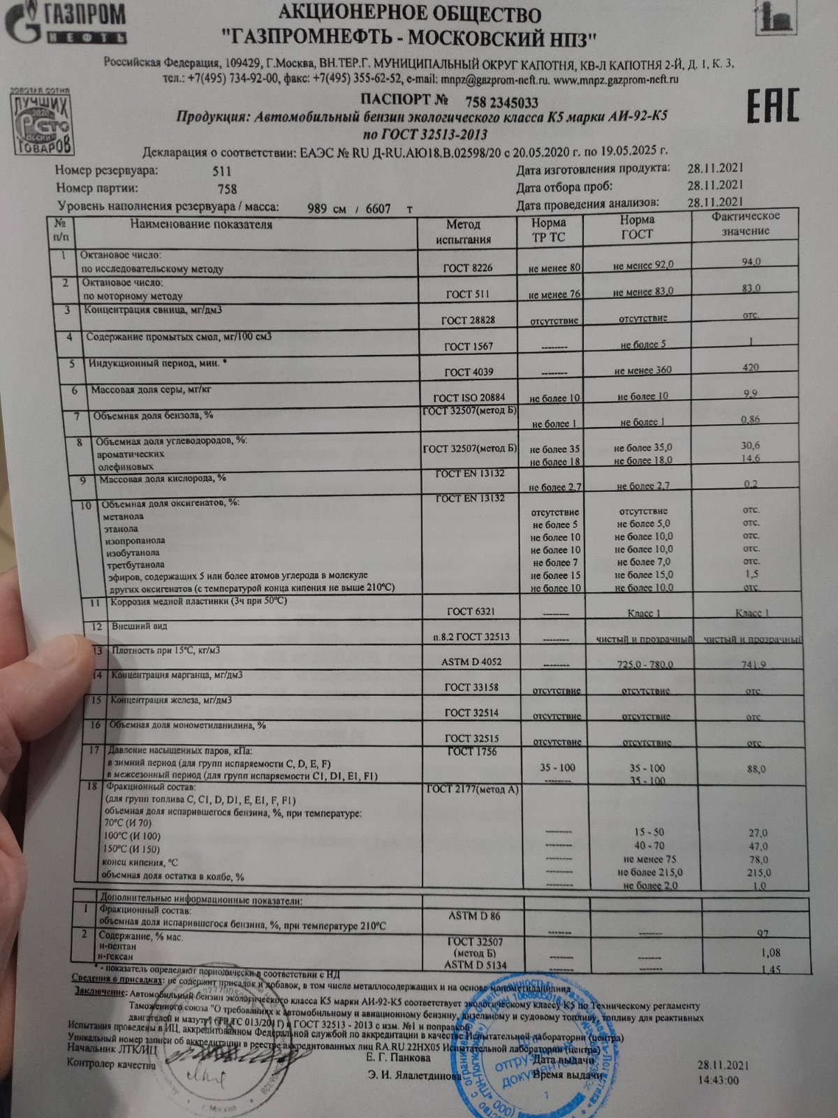

Открыли и у нас первую и пока единственную ГПН:
Прошу не пинать, не пойму, почему повернутые боком, в оригинале все норм...
По бензу, классическая капутня. С учетом дурацкой бонусной системы и бенза с мнпз, только как вариант "еду на парАх, придется заехать".
Это случилось, заехал на парах и залился этим. Виртуальную карту оформил заранее:D. Вообще расположение удачное, периодически буду заправляться капутней, это судьба.

МКАД, внешняя сторона, Мосрентген
95, 95G-Drive, 100G-Drive
И150….
CEA ужас, 100 в принципе тоже (95 свой же разогнали эфирами тупо)
21 минуту назад, IliaP. сказал:
Пожалуйста, подскажите простым человеческим языком чем именно 95ый ужасен? Периодически приходится заправляться обычным 95м в этой сети АЗС - топливная карта от компании. Тьфу тьфу тьфу - оба кроссовера разницы не чувствуют между Татнефть/Роснефть/Газпромнефть - одинаково овощные!)

teanovod83 почитайте статьи и будете сами разбираться и делать выводы под свои цели и задачи.
Мне например зимой интересен 95 бенз дающий меньше отложений на форсах и поршнях,  да и в двс в целом. Да и чтобы меньше использовать присадок и терять в эффективности работы  двс,экономичности. Правильная работа двс тоже очень важна.Думаю у многих такое пожелание, в том числе и в свете масел.
Вот и разберите по пунктам капотню 95. Какие негативы или позитивы несёт каждый показатель, и сделайте вывод.
11 часов назад, teanovod83 сказал:
  Показать содержимое
По вашему мнению, какой из этих брендов стоит предпочесть в Московском регионе?
Я вижу как минимум тяжелый фракционный состав (И150 76-78, когда надо >90 и конец кипения 209-214, когда по топливной хартии <205), олефины. Почему это плохо - лучше почитать, как раз IliaP. выкладывал статьи в отдельных темах
