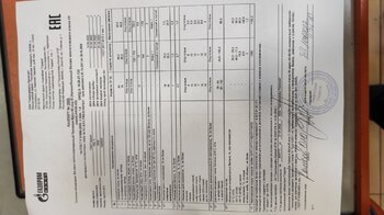

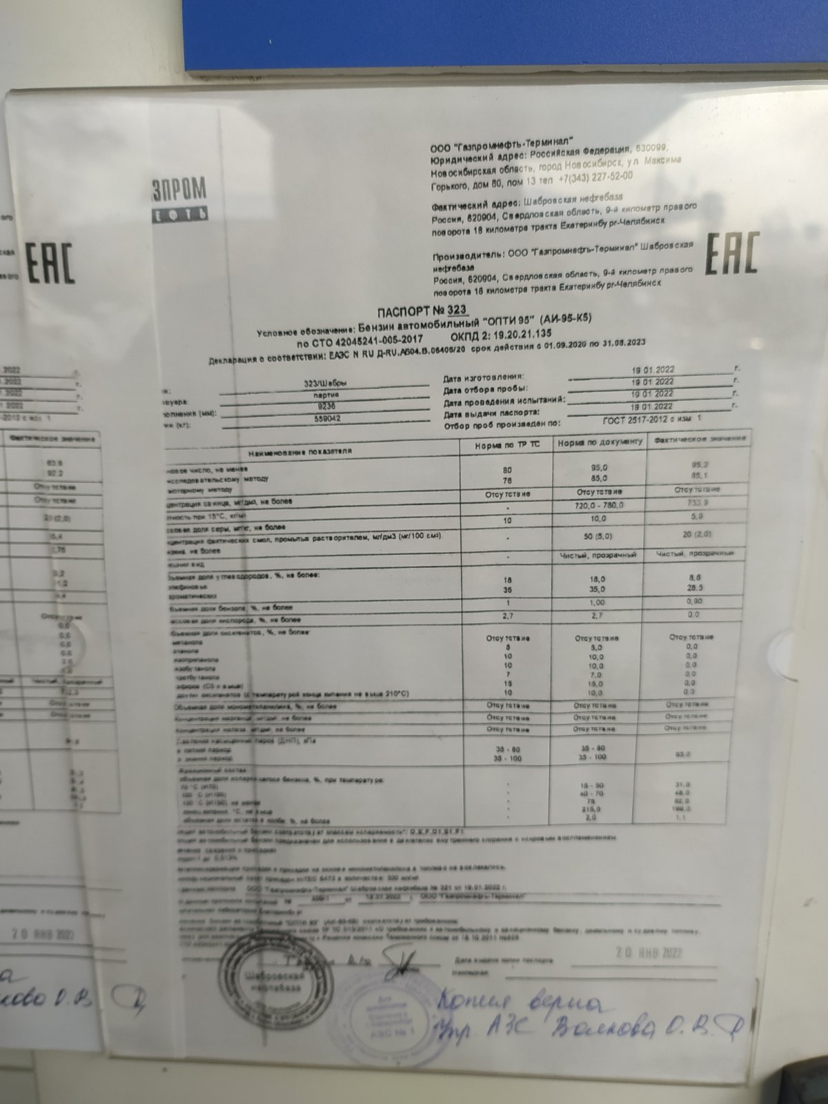

03.02.2022 в 16:04, Rugdash сказал:

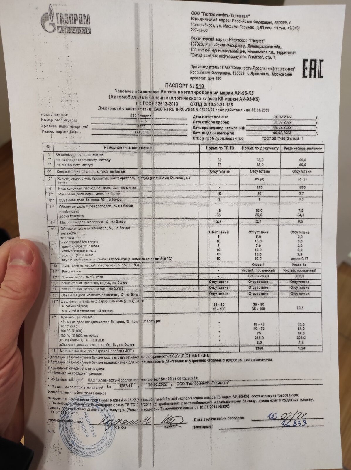

А нету паспортов 95 и 95 G-drive для сравнения?
Держите.
Бензин в г. Екатеринбург Омского НПЗ.
Бензин абсолютно одинаковый, разница только в концентрации присадки Afton Hitec6473.
Но это не означает, что конкретно у вас в регионе будет так же.
shets66 непойми что варят, и150 от 86 обязана быть
Аромы мало но это блеф ,она тяжёлая с9пилюс

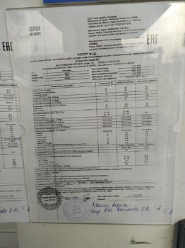

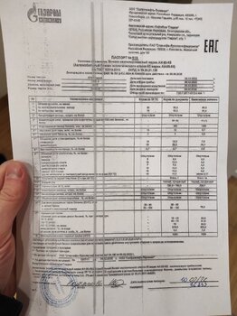

95 Тула, заправка ТНБ, изготовитель МНПЗ
Приозерск, Лен обл
18.03.2022 в 07:52, Enzo69 сказал:
Подозреваю что любовь предыдущего хозяина моего авто к бензу гпн с мнпз (судя по локации) вкупе с некатастрофическими, но перекатами на масле, заклеил поршневые кольца так, что на прбеге 75 ткм, 3 промывки бг109 не дают полного результата.
02.05.2022 в 12:33, Хмыр сказал:
Это подтверждает влияние тяжелой фракционки + олефины, что в наличии у 95 с Капотни.

Бензин 95, Газпромнефть, спб. Ездить можно на таком или нежелательно?
