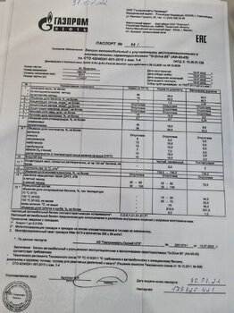

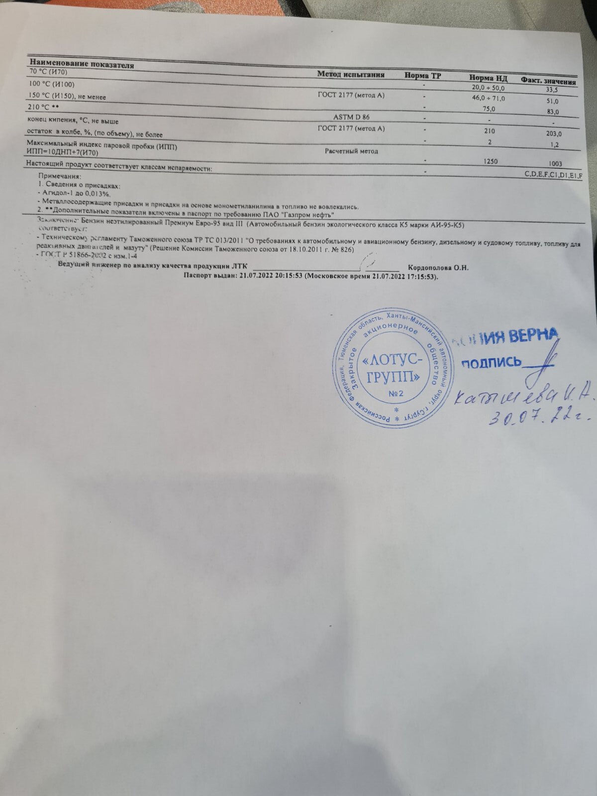

Всем привет. Выкладываю фото паспортов 95-го, G95 и G100 с АЗС Газпромнефть №448 в г. Ханты-Мансийске на Восточной объездной. Заправлялся пару дней назад

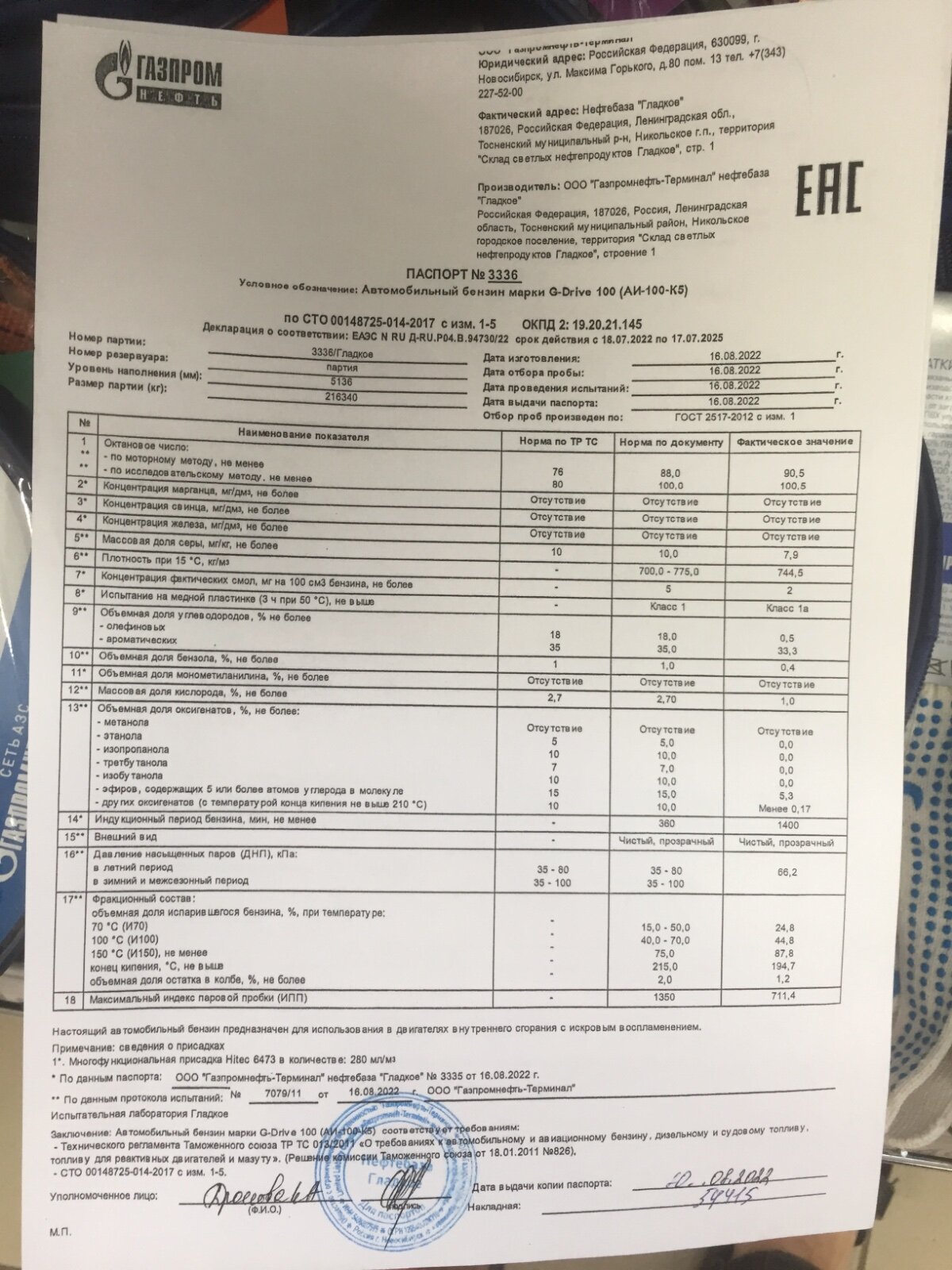

Господа, оцените зорким взглядом, пожалуйста. Лен. Обл.
macman на удивление отличный бензин! Что 100й что 95й
Lumix а у нас, почему-то многие хают гпн...то бензонасос встал, то фильтр сразу забился, то свечи стали цвета ночи. Сам раньше не заправлялся на гпн, было татнефть Несте под окном, а по пути на работу тебоил Шелл, поэтому в основном только это топливо, никогда претензий не было. Но сейчас цена на ГПН располагает к его использованию. Сам попытался "изучить" паспорт, действительно, в общем и целом неплохо. Не ясно, Гладкое - вроде как только заливка-переливка, а фигурирует как  Производитель.
37 минут назад, macman сказал:
Ежели бензин имеет присадку, которую льёт реализатор, делая так называемый фирменный бензин, то это уже произведение не НПЗ, а того юридического лица, которое эту присадку ливануло.
macman честно признаюсь сам не люблю гпн, но никогда таких паспортов не видел у них
sten_aka_podryvnik А почему, возможно, не Кириши?
какие мысли по паспортам?
Изменено пользователем macman
