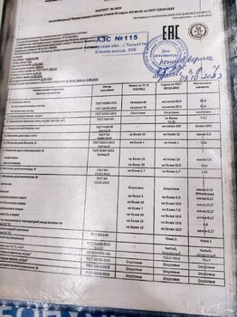

4 часа назад, Fujik сказал:
октановому числу просто всех на лопатки положил
Авто по моторному методу смотрит :D
У них такой бензин давно, вполне себе у кого мотор его воспринимает, вариант.
Паспорт не полный. На Газпромнефти бензин Роснефть.
Изменено пользователем Soldat163
Soldat163 , зачётный бенз!
Серы менее 5 ед ,
Олефил вообще 1 ед.
Почему же в Москве и М.О. области не найти такого :bad:
Изменено пользователем Fujik
sten_aka_podryvnik , это не ЯНОС, примеры паспортов оттуда можно в теме Роснефти глянуть в постах форумчан из Питера. Явно какой-то местный бензин с Самарской группы НПЗ Роснефти, но с какого точно завода - хз.
4 часа назад, sten_aka_podryvnik сказал:
Вероятно это с ярославля, там РН и ГПН владеют заводом 50/50. Чисто технически все соблюдено:D
Из Ярославля в Самару, где три завода РН? Куйбышевский или Новокуйбышевский, они очень похожие. Не супер, но лить можно.
Пропорция владения несколько иная, у ГПН небольшое преимущество.

Липецк, сегодня, 95 джидрайв.
ДНП :shok:

1 час назад, Lacoste сказал:
ДНП :shok:
1 час назад, Lumix сказал:
Lacoste супер зимний бенз, иркутский :D
Сам был в шоке, но промолчал на АЗСе, уж залил, куда деваться:D
Евген48 И как оно?)
37 минут назад, Lacoste сказал:
Евген48 И как оно?)
Да хз, мало прокатился, есть ощущение, что на верхах бодрее Лука 95.
