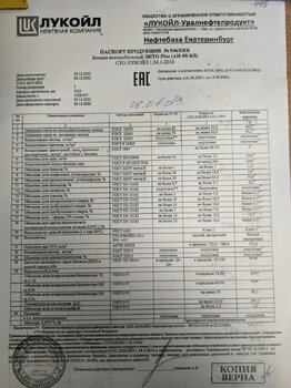

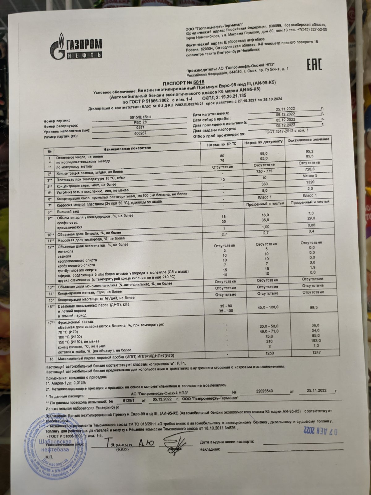

Бензин опти-95 в екатеринбурге 11.11.2022. Обратил внимание на высокий днп и другую присадку, вместо afton теперь льют какой-то afc-100. Импортозамещение похоже пошло. Кто что скажет?
Бензин норм или в екб лукоил будет получше?
2 часа назад, Евгений6 сказал:
Бензин норм, на нем и катаюсь уже 10 лет, свечи в идеале всегда были. Но всегда, когда изредка заливаю Лукойл, не покидает ощущение, что на луке машина едет бодрее. Но лукойл дороже рубля на три, поэтому выбор за вами.

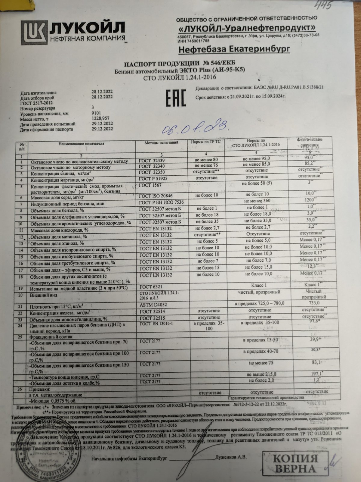

06.01.2023 в 17:48, shets66 сказал:
Вот лукоил, выбор сделал в пользу омского Газпромнефть.
59 минут назад, Евгений6 сказал:
В последнее время на Лукойле повышенный расход бенза 95-Экто, заливаю Газпромнефть 95 Джи-драйв и расход на 15% снижается (по трассе на Луке 6 л/100км, на Газпроме 5 л/100км)
8 часов назад, Евгений6 сказал:
Не очень бенз. Эфиров много (кислорода соответственно). Фракционка калечная, середины нет, зато много легких и немало тяжелых. Дикая мешанка.
10 часов назад, Хмыр сказал:
Газпромнефть получше, и дешевле. Остановился на нем. Раньше думал лукоил самый норм).PXL_20230106_192537752.thumb.jpg.24d3cc15638f247ad2b53c95d4efd207.jpg

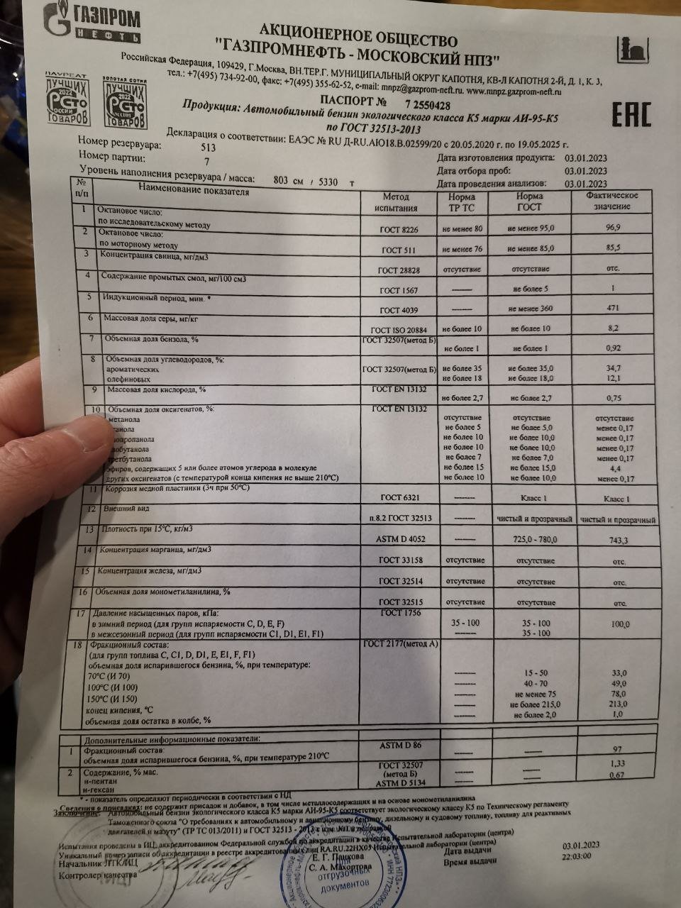

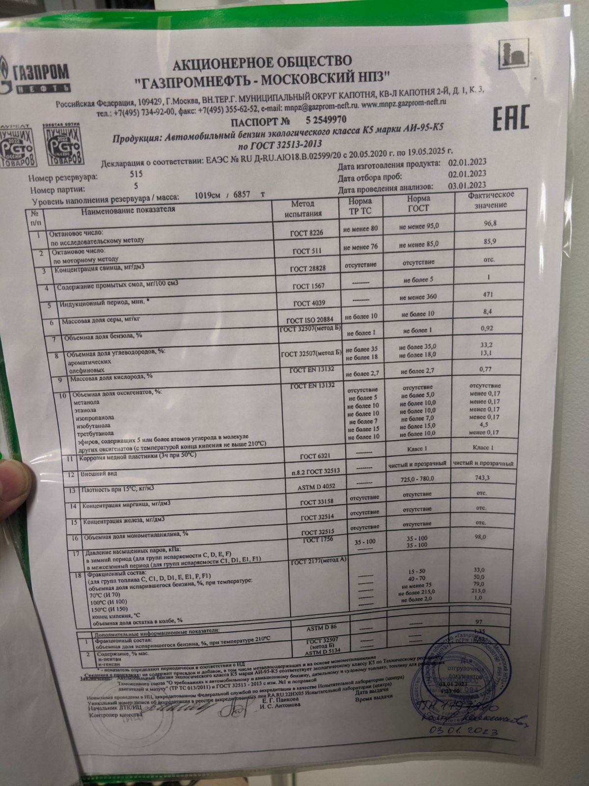

Заправил вчера пол-бака 95 ГПН + Keropur в Гольф по кэшбеку 15% от Тинька. Москва, Боровское ш. в центр, перед МКАД. Лень было ехать на Тебойл возле аэропорта Внуково. А ближний Тебойл не подключен к Тиньку.
Как же утром вонял выхлоп, просто ппц. Да, я читал про вонючий выхлоп, но не ожидал что настолько)))
Да и 95 по паспорту что-то так себе. И ароматика, и олефины и эфиры с кислородом. Или я не прав? Зато плотность выше чем у их же 100-ки)
