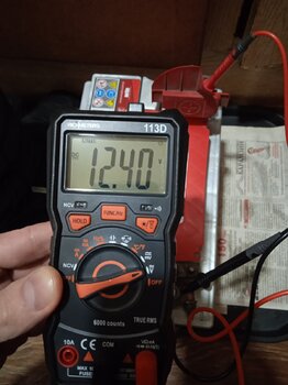

Акб Mutlu SFB 75АЧ, дата производства январь 2021г. Двое суток температура на улице -30...-32. Автомобиль Рено Дастер. Двигатель за эти двое суток не запускал. Занёс АКБ в дом и сразу замерил напряжение. Показало 12.4V
5 минут назад, YuriTs сказал:
Very well :good2:
YuriTs вам не жалко задубевшие ка́бели и тем более их изоляцию?.Пошто снимали?.Нормальное напряжение даже для -32°С.Я б и заряжать не стал..Тем более я в сентябре это делаю.На зиму среднеУральскую точно хватает.
