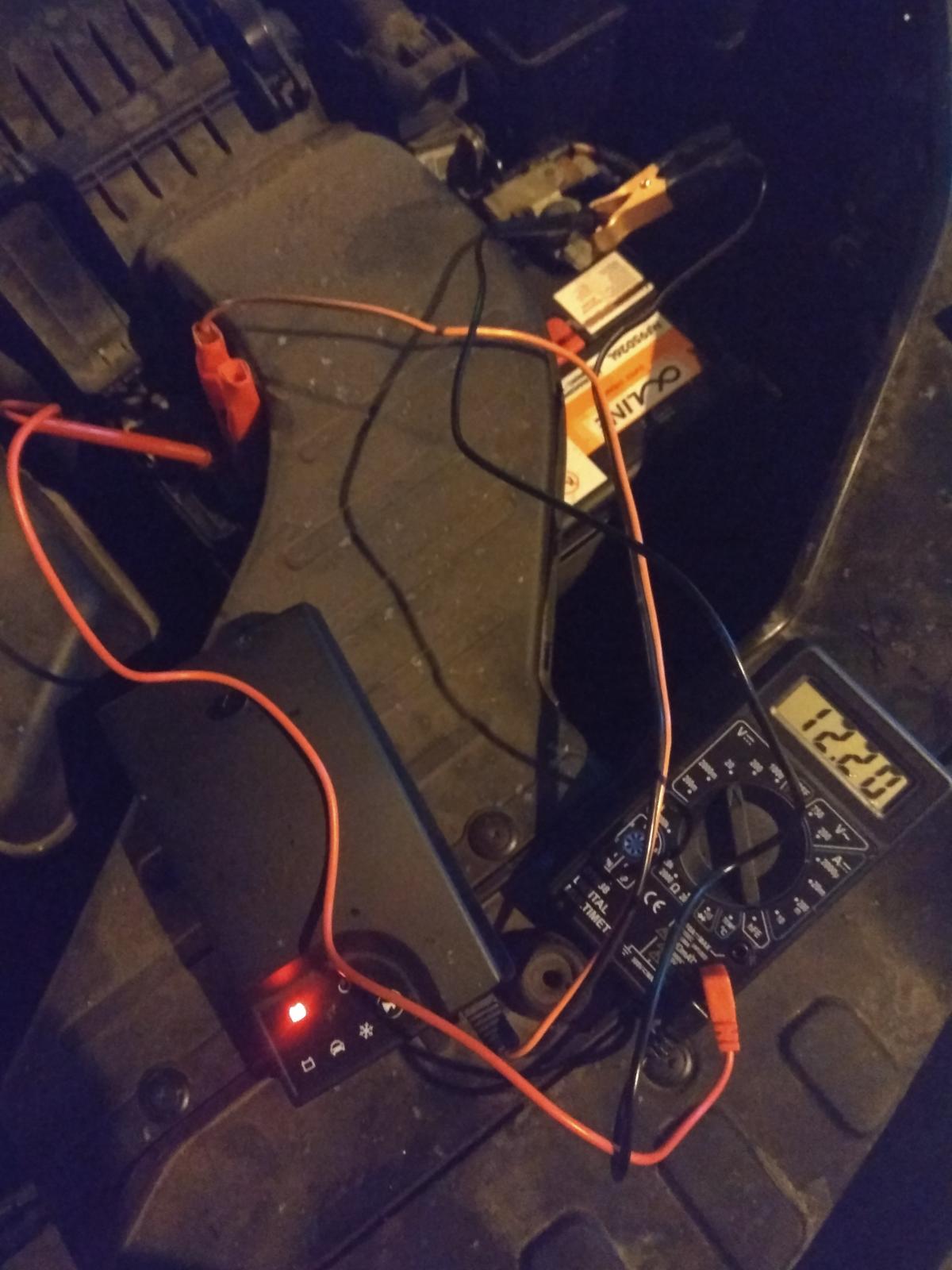

АКБ ALPHALINE SD 80 А/ч EN:700 95D26L
Производство 15.08.2016г
Покупка 21.11.16г.
Время простоя двоё суток,температура минус 10 12
При открытом капоте, горит плафон на 2лампы накаливания.
Вкл.зажигание,для сверки показаний с чайнавольтметром из прикуривателя,климат и мафон спят,плафон также горит+на приборке гирлянда.
Концевик капота зажат,ставлю на охрану,напряжение постепенно растет
Ждём ещё немного и BL таки пожелтел.
Переход по Чайнамультику 12.46/12.47,так стабильно много раз.
Согласно инструкции BL
Если индикатор загорится:
∗ красным цветом, то U на АКБ менее 12,4 В
∗ жёлтым цветом, то U на АКБ 12,4...12,8 В
Больше чем 12.5 не дождался.
Надо мерить ток утечки,есть подозрение что gsm сигналка,сосёт извиняюсь за выражение прилично,т.к.в лотке отсутствует сим.
Изменено пользователем Ekat
