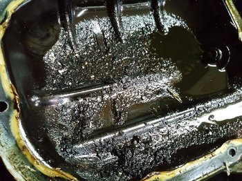

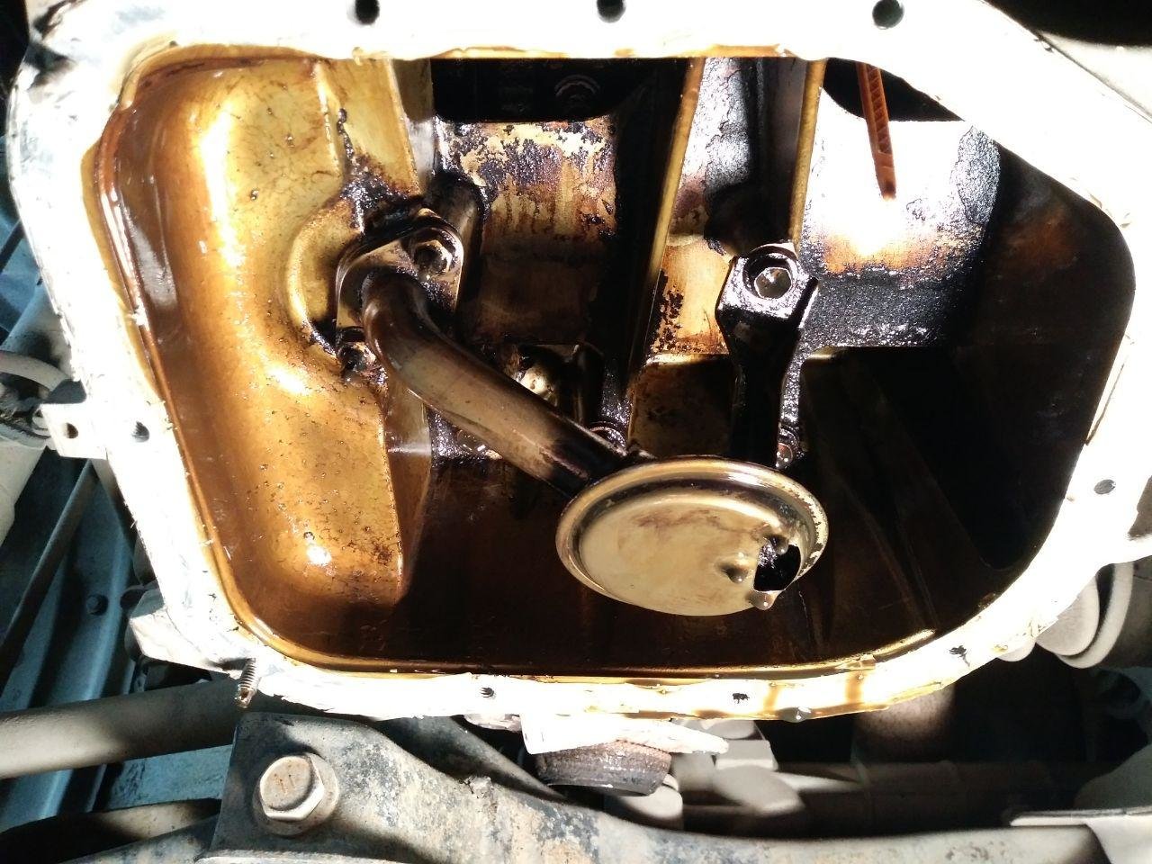

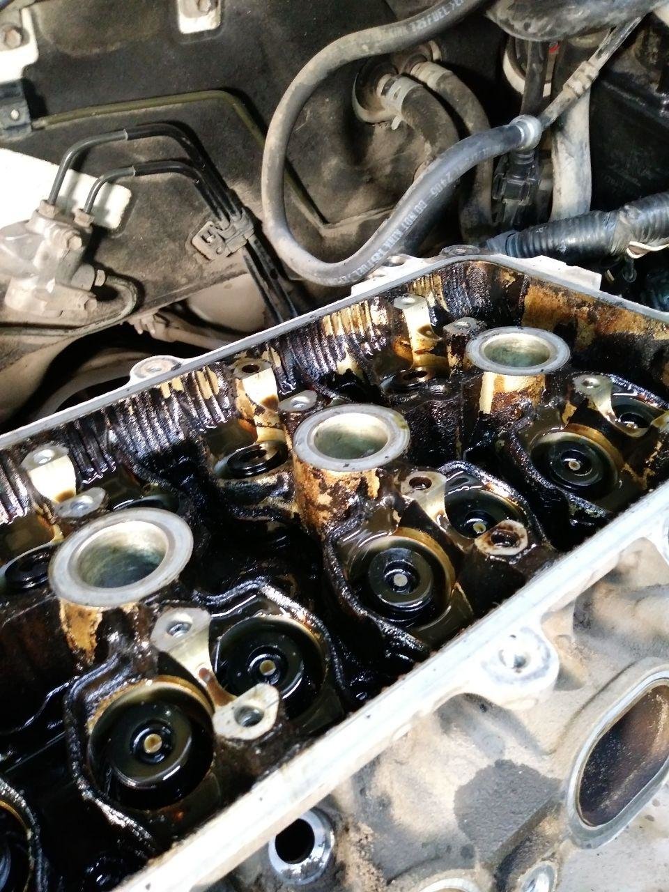

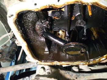

4 ноября 20188 г Вот сравнение картера и головы около 35 тысяч. После долгой стоянки в поддоне образовалось грязи часть которой вытекла при сливе масла.
4 ноября 20188 г 14 часов назад, Projector сказал: А что там за волшебная добавка в Купере , щелочного нету , а смывает все лучше любого масла с высоким щелочным там есть компонент на аминногруппе и олеат, который превращает всё в мыло.
4 ноября 20188 г 43 минуты назад, Aleksszlat сказал: Так и я по своему движку сужу в слепую, ни когда поддон не снимал, и снимался ли он когда - Х/З. вот именно про это я и говорю. если у вас всё чисто, то и отмывать нечего...но фик его знает что там на самом деле... повторюсь,под клапанной у меня было довольно таки чисто, но внизу почти(потому что не видел) уверен что был срач и теперь имеем то что имеем. и пока не снимем опять поддон (тысяч через 30-40), всё будет в теории.
4 ноября 20188 г dydezzz Купи промывочное масло литров 20 и хорошо промой мотор, пока не его не убил. Потом надо будет разбираться.
4 ноября 20188 г 56 минут назад, Aleksszlat сказал: Так и я по своему движку сужу в слепую, ни когда поддон не снимал, и снимался ли он когда - Х/З. Грязь находиться во взвешенном состоянии в масле, крупные частицы задерживает фильтр, остальное так и циркулирует по системе. Если жижа утрачивает диспергирующие свойства, то вся грязь оседает на стенках и поддоне. Во всех остальных случаях двигатель чистый.
4 ноября 20188 г 5 минут назад, MAN Diesel сказал: dydezzz Купи промывочное масло литров 20 и хорошо промой мотор, пока не его не убил. Потом надо будет разбираться. про "угробить мотор" я периодически слышу с момента как написал тут что залил себе(ещё первый или второй раз) особо неизвестный никому куппер. было это пару лет назад и более 100 ткм... даже была фраза что тысяч через 10 на помойку двигатель отправится... сейчас на одометре 355ткм, цепь и прочие железки родные, компрессия по 14. а 20 литров промывочного масла не сделают ничего, что стоило бы на него тратить время и деньги.проверено, был у меня как то эксперимент с маслами и промывками(вот прям литров 20 за несколько часов в двигателе и побывало). промывочного мне достаточно и 4 литров.сливаем старое масло,заливаем 2 литра промывки, холостим, сливаем,ещё 2 литра,сливаем=максимально вытеснили остатки старого масла, всё - больше "ловить" нечего).
4 ноября 20188 г 33 минуты назад, Hλskell сказал: Вот сравнение картера и головы около 35 тысяч. После долгой стоянки в поддоне образовалось грязи часть которой вытекла при сливе масла. у меня маслоприёмник забило после продолжительной стоянки(недели 2,кузовню реанимировал).

4 ноября 20188 г dydezzz Если ты считаешь, что все нормально, то ничего не меняй в эксплуатации. Я про купер ничего плохого не писал, более того думал его себе залить. Если у тебя был пробег 250К км до применения этой жижи и они тебя не предупредили о чрезмерно выраженных моющих св-вах своей, то - это их просчет.
4 ноября 20188 г 48 минут назад, MAN Diesel сказал: dydezzz Если ты считаешь, что все нормально, то ничего не меняй в эксплуатации. Я про купер ничего плохого не писал, более того думал его себе залить. Если у тебя был пробег 250К км до применения этой жижи и они тебя не предупредили о чрезмерно выраженных моющих св-вах своей, то - это их просчет. я учитываю обстоятельства и будут некоторые изменения. промычное масло тут вообще никак не сыграет роль. про моющие свойства говорили, но по картинке что была под клапанной крышкой перед использованием куппера решил ( как и остальные) что у меня в целом чистый двиг... Изменено 4 ноября 20188 г пользователем dydezzz
4 ноября 20188 г dydezzz Чтобы понят, что море соленое его не надо полностью выпить, а достаточно сделать несколько глотков. Если под клапанной крышкой чисто и компрессия в норме ( нет прорыва газов в картер) то значит и поддон будет "чистый", я уже молчу за вращающиеся детали типа КВ, а у тебя все в грязи. Пойми двигатель твой, мне же хочется просто тебе помочь разобраться да и самому понять, что произошло. Чтобы правильно анализировать случившееся надо иметь достоверные данные за все 23К км пробега, а их у нас нет, а те, что есть все только с твоих слов.

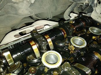

4 ноября 20188 г 2 часа назад, MAN Diesel сказал: dydezzz Чтобы понят, что море соленое его не надо полностью выпить, а достаточно сделать несколько глотков. Если под клапанной крышкой чисто и компрессия в норме ( нет прорыва газов в картер) то значит и поддон будет "чистый", я уже молчу за вращающиеся детали типа КВ, а у тебя все в грязи. Пойми двигатель твой, мне же хочется просто тебе помочь разобраться да и самому понять, что произошло. Чтобы правильно анализировать случившееся надо иметь достоверные данные за все 23К км пробега, а их у нас нет, а те, что есть все только с твоих слов. то есть по вашей логике получается что под клапанной чисто и компрессия в норме значит внизу тоже чисто? если так рассуждать то получается вся грять от куппера... мои слова обычно с картинками.даже видос есть).+ лаб анализы.

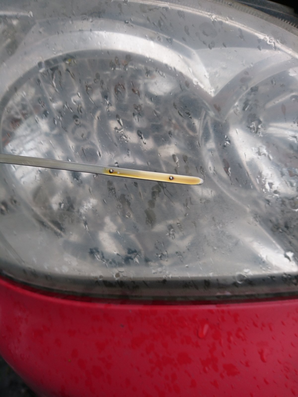

4 ноября 20188 г dydezzz Да, если двигатель чистый, то он чистый везде. То что я указал стрелками на фото не похоже на масло, а очень похоже на эмульсию воды и масла. Может такое качество фотографии!?
