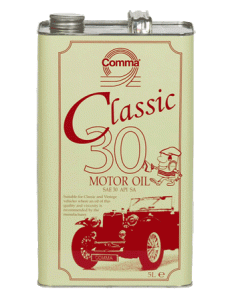

Stater 896 Опубликовано: 3 декабря 2013 Автор Поделиться Опубликовано: 3 декабря 2013 (изменено) Если в двух словах, то они выпустили серию масел стандарта API SA. Присадки почти отсутсвуют. Подходит для автомобилей 1930 года выпуска. Ну или петли у дверей помазать сойдет или колесо у телеги. Грустно. А если такое в мотор современный кто зальет. Пипец. Коллекционеры обязаны лить все аутентичное вот и есть спрос. Диспергирующие присадки содержащиеся в современных маслах вымывают из сальников частицы набивки (войлок, ткань, бумага), которые портят двигатель (в старинных двигателях маслофильтр отсутствовал) и чтобы этого не происходило приходиться использовать масла группы SA т.е. совсем без присадок. Масла без присадок (SA) выпускают ведущие производителей масел: Castrol, Motul, Comma, Addinol и т.д. стоимость этих масел не маленькая (600р./л.). Забавно, что API давно не сертифицирует по такому классу, но фактически производители пишут этот допуск (SA, SB и т.д.) чтобы покупатели знали, что покупают. Изменено 3 декабря 2013 пользователем Stater 4 Цитата Ссылка на сообщение Поделиться на других сайтах
