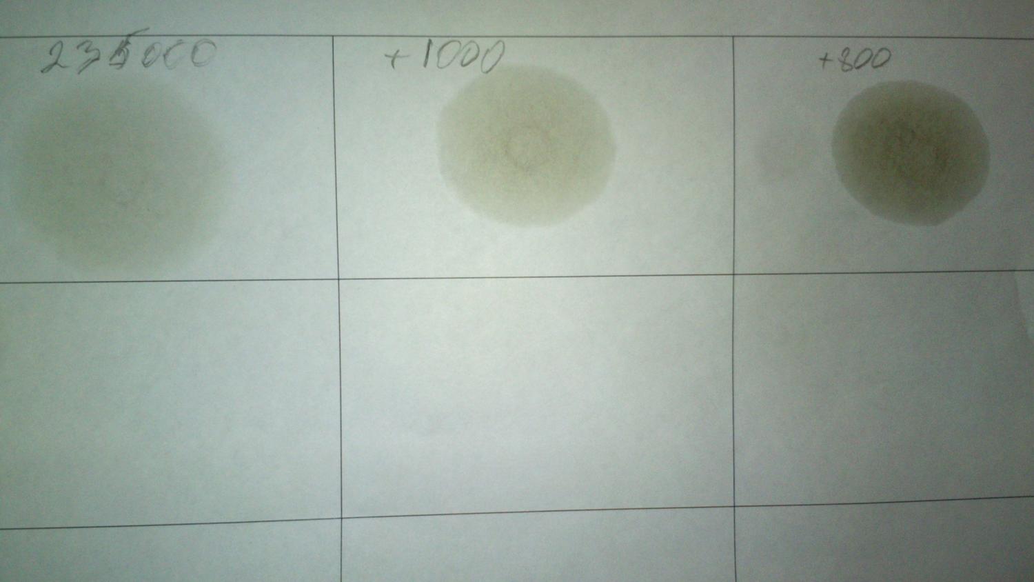

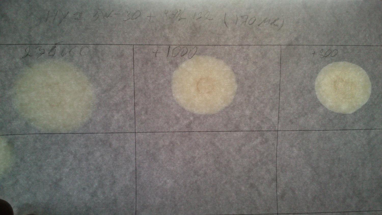

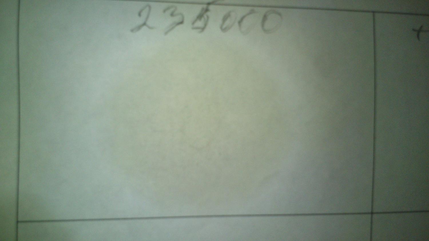

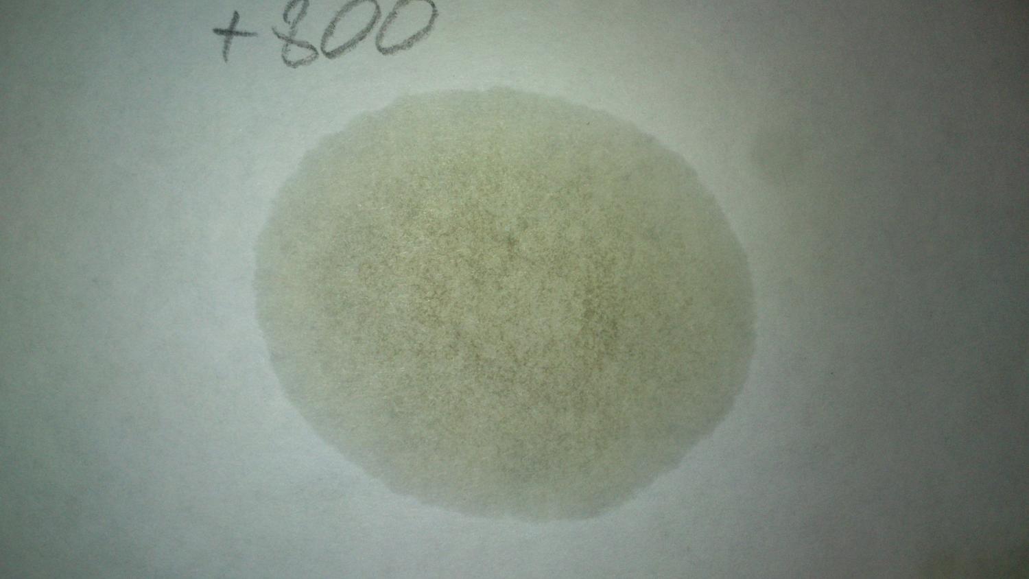

Двигатель  5S-FE микс 4,5% L132 с HX7 5W-30
1800 км, примерно 153,53 литра топлива АИ-95 ГПН и 30 моточасов (90% трасса) думаю может сменить фильтр без замены масла.
Капельные тесты есть свежее 0-200 км, 1000 и 1800 (крайний тест некорректен, коснулся щупом бумаги, потом еще каплю добавил думаю переделать позже)
post-27285-0-54282200-1490117687_thumb.jpgpost-27285-0-13722400-1490117685_thumb.jpgpost-27285-0-61699200-1490117682_thumb.jpg
Изменено пользователем Belk
