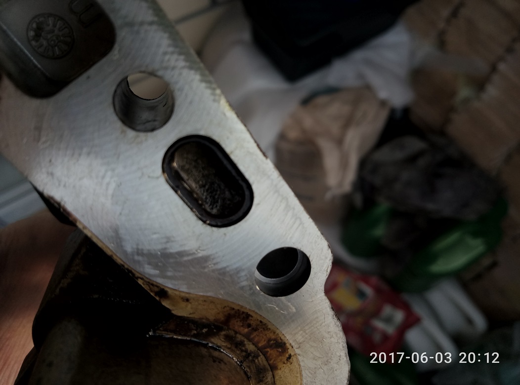

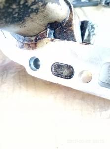

фото не делал?
во...
Эстеры намыли.
Эстеры намыли.
Они то на мыли , а вот масло предыдущее грязнучка оказывается
во...
Нормально так на сеточку накидало :crazy:
А может и не эстеры, может потихонечку эта грязь копилась. А может конечно и эстеры. Что с натяжителем было? шумела цепь?
Оффтоп
Был шум какой-то после прогрева полного, похожий на кучу шариков - щас вроде пропал. Какой-то мелкий шум как был так и остался, по гнц и валам с виду все норм. Наверна какой-то гидрик не держит. В самом натяжителе с виду все норм, но в отличии от нового китайского - там пружина сильно меньше и выход поршня от него меньше, но возможно он должен компенсироваться давлением масла, я хз короче где правда. Мож там какой-то шарик внутри заклиненный.
Я повторюсь, что основную грязь намыло именно когда на татнефти ПАО была машина (это я по фильтрам сужу). На смеси с синтолюкстом фильтр относительно чистый. Откуда стока грязи на натяжителе - я хз, он же после фильтра уже. Наверно у меня мотор полностью в грязи был включая каналы - поэтому все и засрало. Не исключено что если помыть сетку, то и ГНЦ заработает как надо, но проверять чета не хочется...

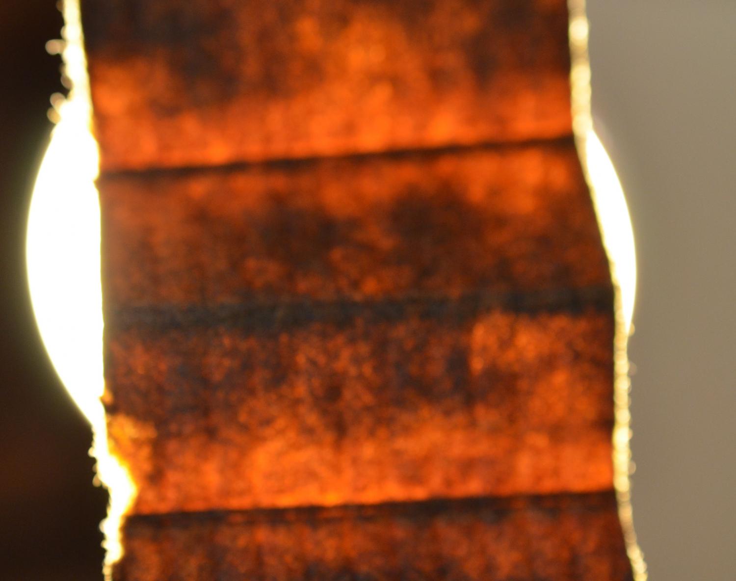

Откатал 5000км на норде. Вскрыл фильтр - есть намытый(растворенный) шлам во глубине сибирских складок
Если этот шлам ссыпать в ёмкость с Нордом, он (шлам) в пыль растворится за полгода где-то. :d
Просто в отработке год назад такие же частички были. Так вот баклажку не выкинул сразу, к следующей замене масла через полгода начал сравнивать с новой слитой... а шлама то и нет, есть только осадок как пыль хех :dd
Изменено пользователем Dimcho
@Dimcho,Похоже, эстеры таки ковыряют всевозможные закоксовки. Сейчас на смеси еврол 10/40 + синтолюкс 5%.
