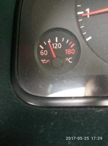

@kep, Я бы для начала перемерял бы более продвинутым манометром
Ну да,согласен,нужно конечно проверить еще и другим прибором и не одним.
Это на видео так. Когда в реале смотришь более менее виден диапазон. НУ и на холостых давление 1,4 - это более менее норм, хотя и на хх оно не регламентируется для замера. Масленка красная не загоралась никогда. Датчик аварийного давления точно исправен - при его отключении масленка загорелась.
На ХХ минимум 1 бар вроде должно быть - ниже не в норме. Датчик аварийного давления, кстати, мудрёно работает. Сколько на масле проехал? может маслянный фильтр забился и эти скачки это моменты срабатывания перепускного клапана фильтра. Как вариант проще провериить версию с маслом, фильтром и манометром - чем к маслоприёмнику лезть.
@kep, Я бы для начала перемерил бы более продвинутым манометром
еще как вариант проверить манометр на авто друзей или сдать на поверку
Ну вот попробую на другой машине проверить манометр, фильтр я поменял певым делом, до этого стол синетический фильтр фрам и с ним давление даже чуток выше было. так же переворачивал манометр чтоб в него масло залилось - не поменялось ни чего. Гугленье показало что такая проблема имеет место быть довольно часто и среди решенных проблем - замена насоса. Поэтому я написал про все эти отмывания, грязи было очень много, wlh - свидетель, мы с ним фильтры вскрывали. Я тогда еще подумал, что страшно за шестерни насоса, если учесть скока грязи через него прошло. Замеры надо у меня производить при 100 градусах, меряется давление на 2000 оборотах, должно быть 3.5-4.5 и на больших оборотах должен срабатывать клапан на 5 бар в насосе (это для 90 градусов я нашел, тк про 100 не нашкл инфы).
Изменено пользователем prv21
А потому что сложно нагреть до 100 градусов, маслокуллер не плохо охлаждает масло, если не дубасить тапкой в пол конечно долго. Интересно какова физика таких скачков стрелки, если в самом деле износ насоса.

Ну хз у меня так или иначе на 100 градусов выходит, это видно по датчику температуры масла, он на а6 старых есть.
У меня еще есть идея что может масло пузырится, а то я когда щуп достаю - там мелкие пузыри есть на конце щупа (в инете в том числе естьслучай с треснутой трубой маслоприемной) и это на стоячей машине. Короче все идет к замене насоса. На масло я думаю бесполезно грешить.

На каких режимах до 100 градусов доходит? у меня нет датчика, но с помощью мокрой тряпочки и прикладывания её к фильтру - не смог услышать шипение, даже после 10-15 минут более менее повышенных оборотов по трассе.
По поводу пузырения - сильно? у себя давно их наблюдал на щупе, если достать пока на холостых работает , 10-15 пузырьков примерно можно увидеть по всей длине щупа. Всё таки там коленвал вращается быстро, даже на холостых.
Не должно там быть пузырей вроде, там же стоит маслоуспокоитель под коленвалом. Пузырики мелкие такие
Как мне кажется нижняя часть щупа находится ниже маслоуспокоителя, но это не точно.
По температуре конечно интересно, хотя конечно не стал бы верить на 100%. Например приборка показывает 90 градусов - а в это время температура по датчику через диагностику может меняться от 80 до 92. Но хз как с маслянным, может точнее кажет.
Приборка на вагах врет, она показывает 90 градусов всегда если температура от 75 до 110.

Судя по всему мотор в бодром состоянии по давлению масла. Эстеры реабилитированы :DD
Я там седня два часа оттирал клапанную крышку, вот так вот по 10 тыщ ездить (это я по книжке посмотрел от предыдущего владельца).  Меняли ГНЦ, заодно посмотрел валы - все очень даже неплохо, даже неожиданно для 19-ти летнего вага турбо, а то я уже было собрался менять еще и маслонасос до кучи, но с таким давлением смысла лезть не вижу. Народ и с 1.2-1.3 ездиит и не парится. Так что мне модно совершенно свободно тридцатку лить.
