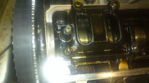

Применил 4,7% эстеров в HX7 5W-40 на 1000 км пробега
до
post-27285-0-81343700-1488304454_thumb.jpgpost-27285-0-24159900-1488304463_thumb.jpgpost-27285-0-07038100-1488304474_thumb.jpg
после
post-27285-0-54531200-1488304550_thumb.jpgpost-27285-0-55769300-1488304558_thumb.jpgpost-27285-0-78246800-1488304565_thumb.jpgpost-27285-0-64751000-1488304573_thumb.jpg
Небольшой результат виден по крышке.
Плюс выросла компрессия в 3 цилиндре с 8,5 до 13,8. По расходу масла точно сказать не могу изменился или нет пробег слишком мал.
Изменено пользователем Belk
если хотите что-то отмыть, то этого очень мало, требуется не менее 15%.
