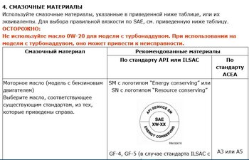

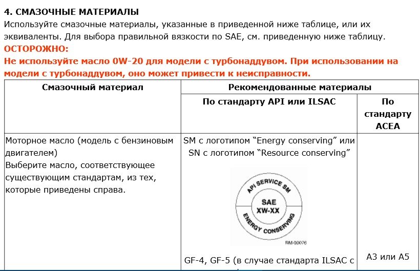

я бы и в зиму 0W-20 не лил.
1. Если мне не изменяет память - Субару в турбо рекомендует 5W-30, в атмо версии 0W-20
2. Эти моторы турбо с непосредственным впрыском сильно разжижают масло топливом.
Поэтому любое масло из категории 0(5)W-30 классификации ILSAC GF-6 (или с допуском dexos1 gen2 или gen3)
Ищите Quaker State Full Synthetic 5W-30, отличное масло за недорого (по сегодняшним ценам на импорт, отсутствие подделок)

22.04.2024 в 14:12, Pavel_NSK сказал:
Все верно, прям красным выделено в мануале.
16 часов назад, kensarov сказал:
мануал от леворга, 0w20
7 минут назад, S_Andrey сказал:
Тут и 5-40 не запрещается.
1 минуту назад, знаток сказал:
рекомендовано 0w20 вплоть до +40 за бортом
а так то да, можно и 10w60 при желании запихнуть
