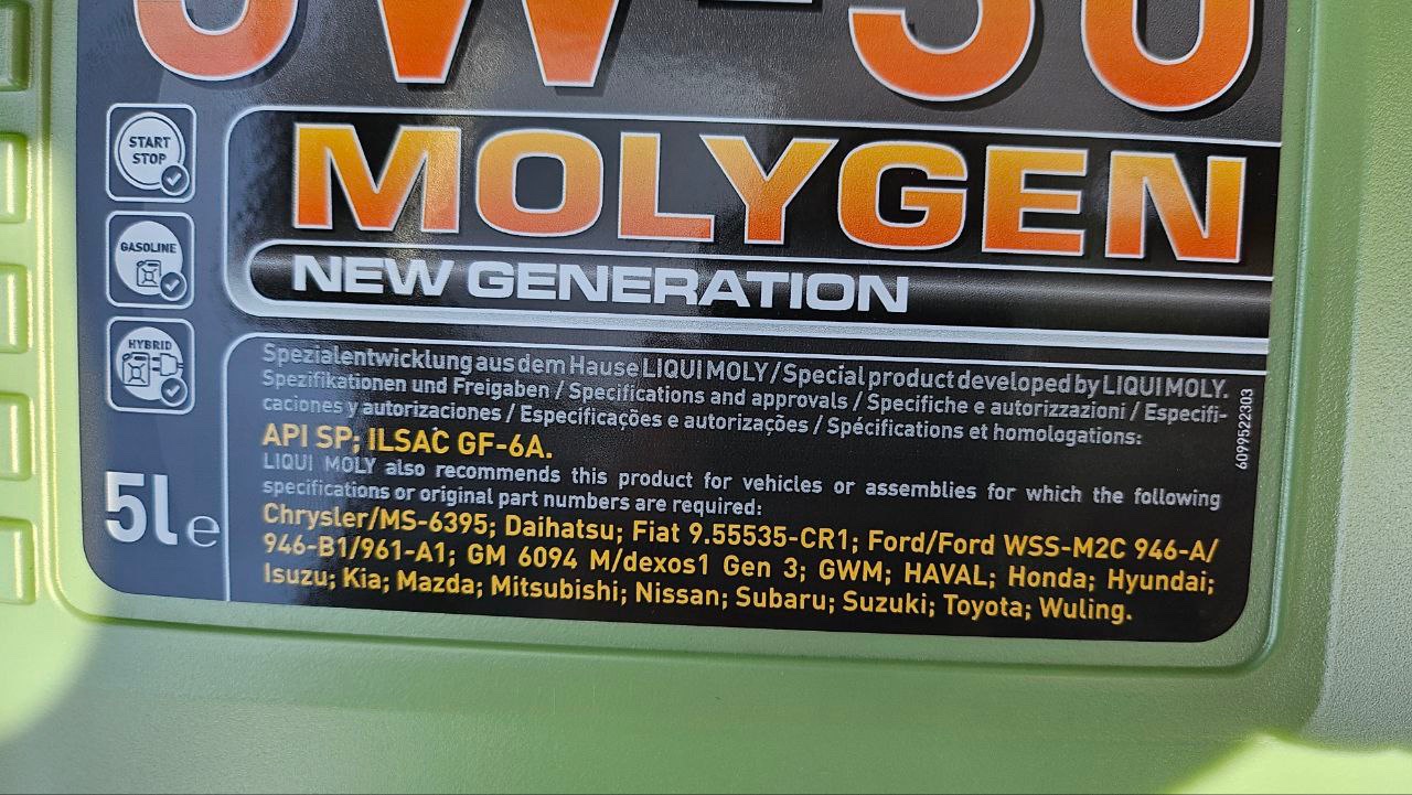

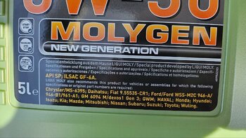

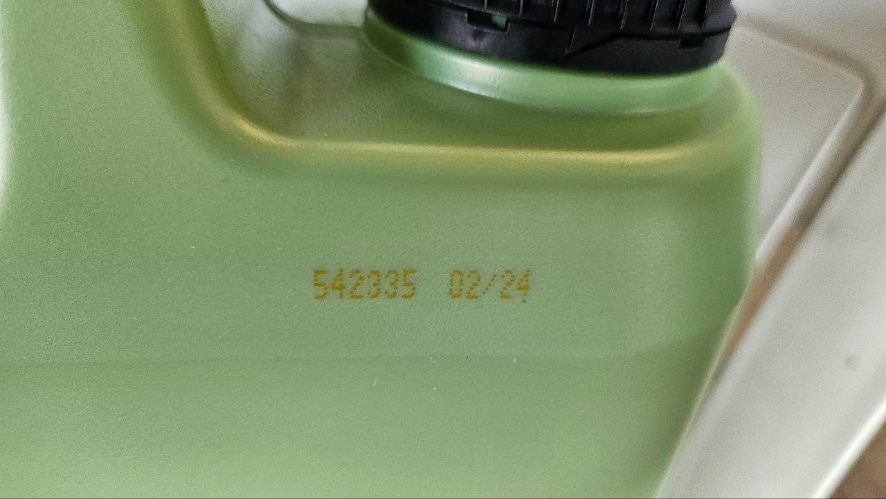

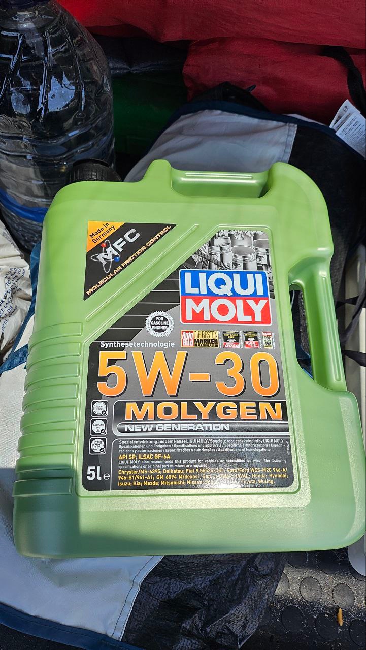

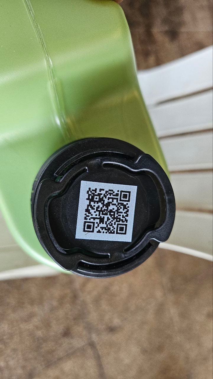

Взял такое - единственное, что нашел из ILSAC-6.
Поменял, проехался буквально 2-3 км.
Из ощущений - абсолютно тихое, пару раз думал что заглох))
Остальное нужно будет тестировать.
Буду отписываться если что не так.
