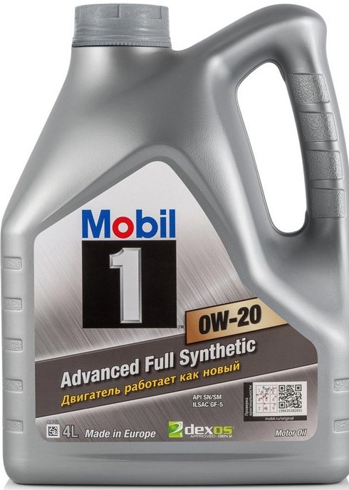

Только что, wolf сказал:
Может быть ты и прав, но что залить вот в чем вопрос.
За субаря не знаю, но мой мотор (G4NA) лучше чем на этом не работал(см. фото):good2:
