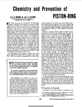

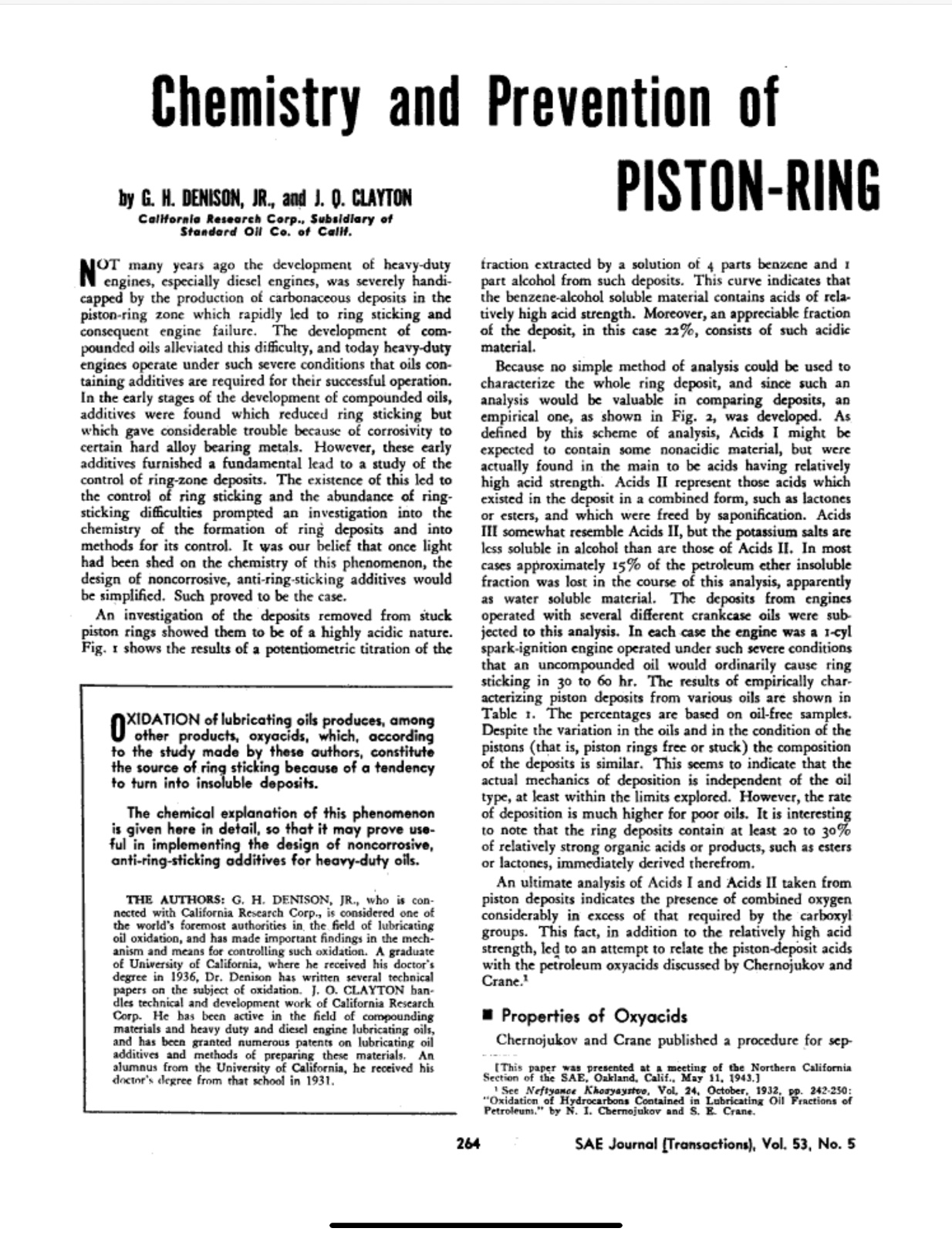

Аргентум 6 410 Опубликовано: 7 декабря 2021 Поделиться Опубликовано: 7 декабря 2021 (изменено) 21 минуту назад, Itseasy сказал: Парамаунт пикчерс представляет «Закоксовка. Начало» это же старичёкъ Лесли. Он же пропагандист синтетики номер 2. Номер 1 его дружбан Ронни - https://www.amazon.com/Synthetic-Lubricants-Performance-Functional-Industries/dp/0824701941/ Изменено 7 декабря 2021 пользователем Аргентум Ссылка на сообщение
Аргентум 6 410 Опубликовано: 7 декабря 2021 Поделиться Опубликовано: 7 декабря 2021 7 минут назад, nikvs сказал: Поэтому и существует класс качества моторных масел. Один из параметров которого - устойчивость к горячим отложениям. Закоксовка колец - это именно неустойчивость к горячим отложениям. И у минеральных масел 1-ой группы устойчивость хуже, чем у масел 3-й группы. Если производитель масла указывает класс качества, который отменён в 1971 году и не допускается даже в жигуль, то таким образом производитель сам заявляет низкое качество базового масла. И причём тут загустители - непонятно. Такое ощущение что вы - 2 больных о каких методиках речь? Astm, Cec ? Ссылка на сообщение
Itseasy 6 472 Опубликовано: 7 декабря 2021 Поделиться Опубликовано: 7 декабря 2021 26 минут назад, Аргентум сказал: это же старичёкъ Лесли. Да старичек еще не родился, а тема уже волновала умы 1 Ссылка на сообщение
Аргентум 6 410 Опубликовано: 7 декабря 2021 Поделиться Опубликовано: 7 декабря 2021 10 минут назад, Itseasy сказал: Да старичек еще не родился, а тема уже волновала умы Да уж. А ответ до сих пор ищут? Они же тогда, в 1945, решили детергентами бороть явление? С другой стороны, то что кольца ложились и на минералках и на синтетиках, это ,вроде факт. 1 Ссылка на сообщение
