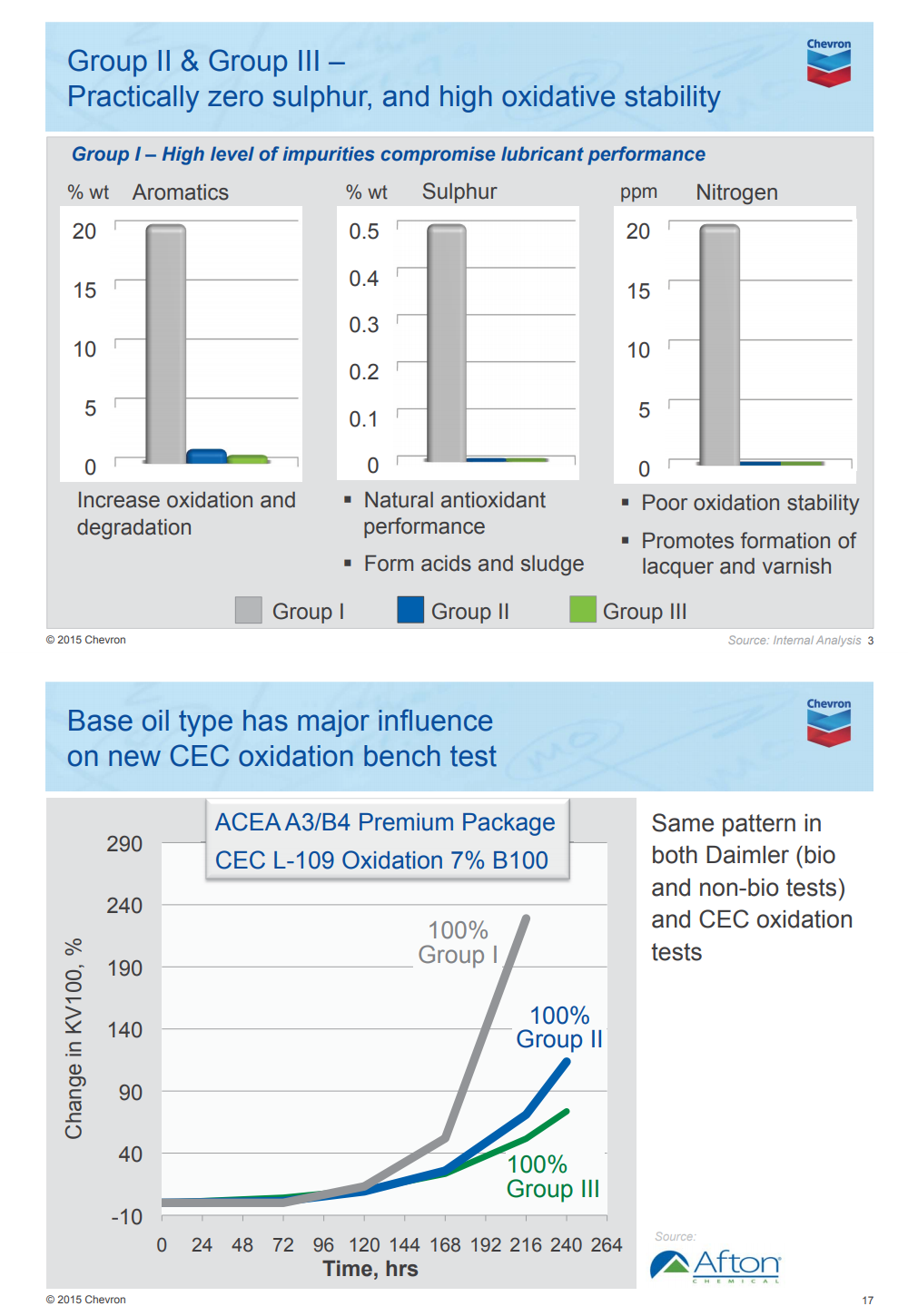

Вязкость покер, смотри какая "чистая" гр l.  Это не М-10ДМ от РН на полный интервал.
КМК Такая только на промывку, если верить картинке Шеврон
