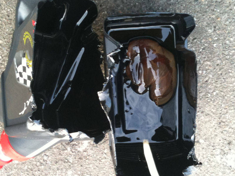

Вы поймите, чем лучше вы масло очистили, тем больше присадок вывалилось там где жарко, и особенно загущающая, которая ну чистая пластмасса и получился лак, который вообще ничем не содрать.
И вот кольца всё закоксовываются и закоксовываются...
и едут машины ремонтироваться и едут...

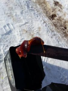

p.s. да что там при нагреве, уже в канистрах какие-то шмотки на дне, а что в двигателе будет? Видели когда-нибудь такое в минеральных маслах? Какой ГОСТ допустит такое? А вот API, ilsac, Acea - пожалуйста. Вы бы хотели лететь в самолете в котором залито масло с такими шмотками?
Я такое видел в своей маленькой литровке ELF 5w30, а если бы это бочка была? Что насос бы из бочки накачал?
И потом мы смотрим анализы и не понимаем, почему всё время разные результаты у свежих масел.
Какая связь между степенью очистки базового и выпадением присадок? Есть много кряков вообще без загустителя...
В полусиньках, которые вы "допускаете" к применению тоже может быть загуститель, только обычно более дешевый и менее стойкий...
И потом мы смотри анализы и не понимаем, почему всё время разные результаты у свежих масел.
Опять фантазии... С чего вы взяли, что API, ilsac, Acea допускает какие-то "шмотки"??? Это брак производства или неправильное хранение, может случиться с любым маслом, в т.ч. минеральным...
https://www.zr.ru/content/articles/417567-smertelnaja_bolezn_motornogo_masla_kommentarii_specialistov/
Седиментацией белых глин, использующихся для финишной очистки высококачественных базовых минеральных масел. Осадки чаще всего имеют цвет от белого до серого. Процесс ускоряется при длительном хранении и перепаде температур. На эксплуатационные характеристики товарного масла влияния не оказывают, т.к. частицы химически нейтральны и имеют размер меньше, чем поры заводского фильтрующего элемента. Преимущественно встречаются в высококачественных товарных маслах на минеральной основе.
Если использовалась некачественная щелочная присадка или она плохо растворена, то на дне емкости может образовываться коричневый осадок. А если в масло попадала вода, то после гидролиза щелочная присадка выпадает в виде бело-желтого осадка.
