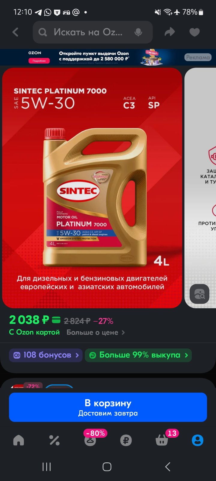

19 мая 20251 г Закреплён 1. Chery tiggo4 new, 2025, левый 2. Двигател. SQRE4T15C, бензин, 147лс, евро6 (цепь, турбина, впрыск распределенный, блок чугун, гидрокомпесаторы, DVVT. 3. Заправочный объем 4,7л 4. Самарская обл. От -30 до +30 5. Город 70%, трасса 30%, летние поездки на Юг. 6. ТО 10 т км. Замена масла раз в 5т км 7. Евро 6 8. Не дорогое) 9. Мануал: 5w30, SM. Помогите пожалуйста с выбором! Сломал все голову, перелопатил здесь темы не нашёл ничего внятного, решил создать тему именно про двигатель, а не про авто. Имеется у меня два авто . Чери тиго 4, и омода S5, вроде одинаковые двс, но омода евро 5. Чери евро 6. Мануал омоды. 5w40, 5w30, 10w40 SN. (лью синтек 5w40 9000 а3) Мануал чери 5w30, SM Пока склоняюсь в оба авто синтек 7000 ilsac GF-6 5w30. (существует канистра 20л, удобно) Сначала думал синтек 9000 а3 5w30, но смущает api: SL. Как быть, помогите пожалуйста!

19 мая 20251 г 34 минуты назад, Batyr сказал: Пока склоняюсь в оба авто синтек 7000 ilsac GF-6 5w30. (существует канистра 20л, удобно) можно.. 34 минуты назад, Batyr сказал: Мануал чери 5w30, SM ни о чём..старьё какое-то написали для авто 2025 года ..) у второго авто что рекомендуют ?
19 мая 20251 г Batyr с турбиной я бы не лил слишком густые масла. 5w30 C3: - Lukoil genesis GC 5w-30 - пао, антиокислители, бор - Sintec 9000 c3 5w-30 - пао, антиокислители, бор - ZIC TOP LS 5w30 С3 162612 - ПАО - NGN A-Line 5w30 C3 EMERALD -V272085323 - пао, бор - SHELL HX8 или ULTRA ECT C3 5w-30 - 550050441 - gtl - EUROL FLUENCE DXS 5W-30 - E1000764L - пао, эстеры - KSMG Official С2/С3 5W-30 - KSMG Racing Ester+ 5W30 C3 - P05031KSM005 (5л) - молибден, бор, эстер - Polymerium PRO или XPRO1 5W-30 C3 - молибден, антиокислители, бор, немного пао - Reinwell Optimum 5W-30 с3 - 4954 - бор (много), антиокислители, пао, термостабильно - TANECO DeLuxe Special Synth 5W-30 C3 - антиокислители
19 мая 20251 г Автор 10 минут назад, масленкин сказал: ни о чём..старьё какое-то написали для авто 2025 года ..) у второго авто что рекомендуют ? Чери: 5w30, SM Омода: 5w30, 5w40, 10w40, SN Это все что есть в мануале. Изменено 19 мая 20251 г пользователем Batyr
19 мая 20251 г Batyr в турбину лучше лить средне/малозольные масла - дольше проживет. Ilsac или C3. Но зная как новые китайцы любят переливать топливо, ильсак быстро превратиться в 20ку, особенно зимой. Остается только С3
