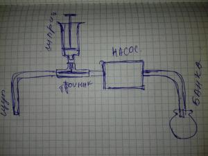

Почитав  тему,   понял что основная проблема китайских дешевых насосов первоначальное поднятие масла. Что если сперва ему помочь  грушей для откачки https://auto.today/media/res/9/5/4/6/9546.nwj40c.300.jpg
Изменено пользователем Balaganius
грушей скорее не получится, а попробовать заполнить систему маслом через тройник как при откачке воды мотопомпой
не много продолжу про изношенный насос, если насос перестал высасывать масло то можно заполнить систему шприцем- или отсосом, или заполнением, но лучше отсосом мараться не надо, рисунок прикладываю( особо не заморачивался со схемой как получилось.... строго не судить)
