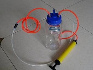

Прочёл всю тему на одном дыхании.Спасибо всем участникам,было очень интересно.Для себя сделал вывод что лучше Мастака ничего пока не нет и вряд ли будет в обозримом будущем.Просто - надёжно - эффективно,ничего не нужно промывать(ну разве что сполоснуть бачок),не тарахтит.В китайМоторчики веры нет,если только их пользовть как расходник(ВАЗ не достать,да и не сильно хочется).Но тогда в чём выгода?Одна загвоздка,Мастак не бюджетен,при смене масла раз в год(как у меня например) окупится не скоро.Посмотрел аналоги не ebay,то же самое по деньгам с учетом доставки.В связи с чем прикинул что можно собрать агрегат самому:вакуумный насос с Али чуть боле сотни + шланги + емкость.Суммарно думаю бюджет рублей 300.Конечно не так понтово,но на результат не влияет.Хотя замена еще не скоро,к тому времени может и на оригинал разорюсь.
Емкость маловата. Ждем испытаний.
Да это не мое фото.Нашел в ЯндексКартинках для наглядности мысли так сказать.Ну и к насосу приценился на Али.Бачок,ясное дело,не меньше 5 нужен.Хотя можно и с таким,просто перелить пару раз,суть не в этом,зато компактный агрегат будет.На еbay-е кстати есть и такие,небольшие,с емкостью 1,5 литра.
