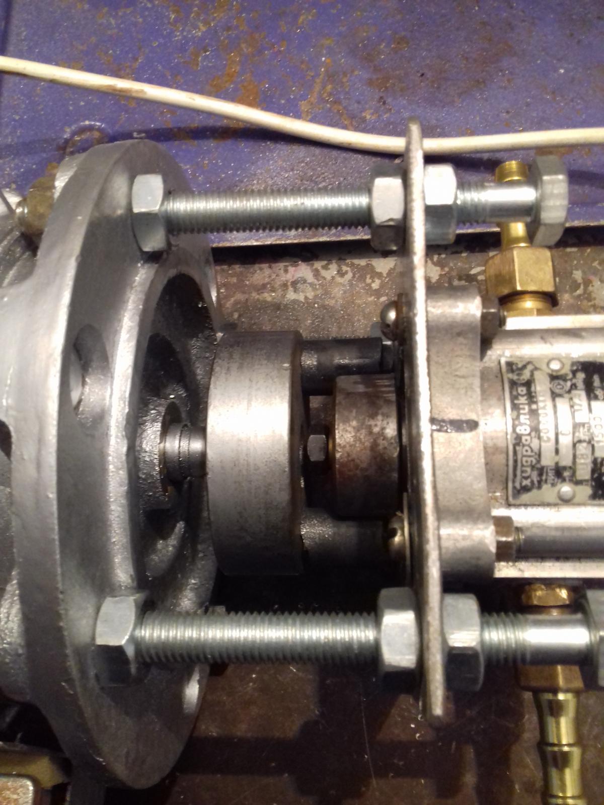

post-11944-0-98122000-1485706134_thumb.jpgpost-11944-0-93014800-1485706176_thumb.jpgpost-11944-0-90254300-1485706195_thumb.jpg
вот собрал конструктор, пока пробовал откачать из бутыля нормально, на холостую(без жидкости) палец присасывает.

да ребята! цены конечно не ахти, мой конструктор обошелся в 150 руб ( болты, гайки,и шланг омывайки), остальное(двигатель,конденсаторы,и насос НШ) подогнали.
