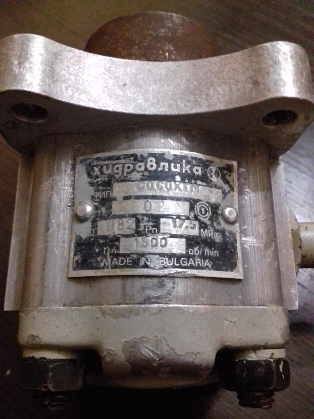

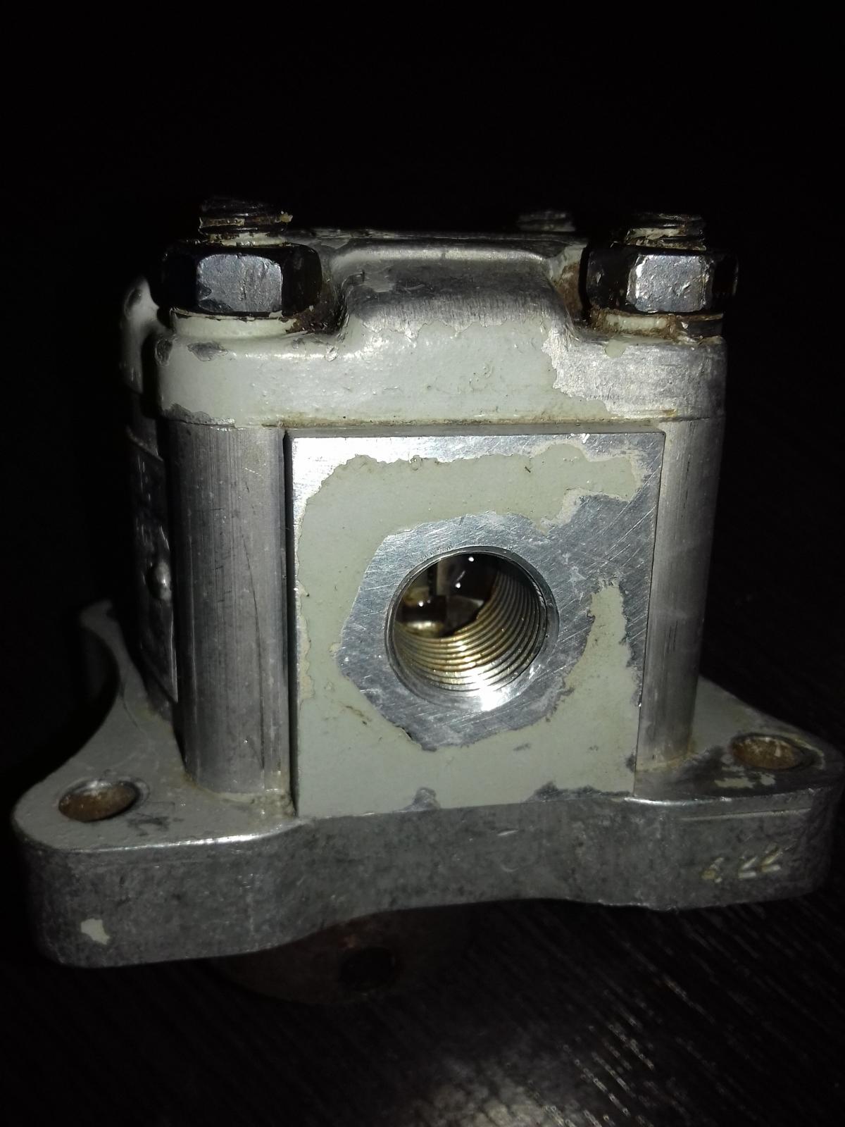

исламыч 5 495 Опубликовано: 19 декабря 2016 Поделиться Опубликовано: 19 декабря 2016 (изменено) вот подогнали будем конструировать Изменено 19 декабря 2016 пользователем исламыч 0 Цитата Ссылка на сообщение
dydezzz 1 400 Опубликовано: 19 декабря 2016 Поделиться Опубликовано: 19 декабря 2016 фундаментальный подход :) 0 Цитата Ссылка на сообщение
Илья1982 96 Опубликовано: 19 декабря 2016 Поделиться Опубликовано: 19 декабря 2016 фундаментальный подход :) Оффтоп Не дробит:)) 0 Цитата Ссылка на сообщение
