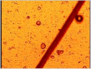

Взглянул в микроскоп на Супротек и Хадо, все в масштабе моего волоса толщина которого около 50 мкм. Почувствуйте разницу по разбросу дисперсии. И типу сырья.
В супротеке кмк более четко выражены прозрачные минералы основного рабочего вещ-ва, какой-то из типов серпентина.
@optogan,
Дык на мой непросвещённый взгляд там реально мало действующего вещества, т.е. пыли ))
Может оно и к лучшему, меньше износ.
Где вот здесь мало действующего вещ-ва?
