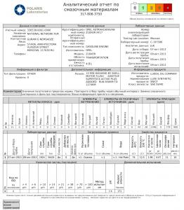

Было залито свежее Масло Лукойл SN 5w40 при пробеге на нем 650км. была добавлена присадка Супротек Актив + (бензин) 1,5 флакона - Первый этап. Пробег с Супротек 1274км. Общий пробег на масле 1924км./80 моточасов.
Анализ этой отработки POLARIS Laboratories Russia:

за пробег 8200км было железа всего 22ppm, а тут 1200км и уже 11ppm. Ничего себе защита от износа.
мои предположения подтверждаются) посмотрим что дальше будет.@опелевод, спасибо!
1й этап (тот который по заявлениям Супротека притирочный) - посмотрим как будет износ со 2м этапом. откуда кремний?
п/с/ больше беспокоили ppm по мягим металлам...
Изменено пользователем Inv
откуда кремний
может фильтр воздушный?
С таким кремнием к 400м*ч будет под 100ppm...влияние на FE ppm нельзя исключать...
вот алюминия много...
да кремний железо алюминий может быть и от самого супротека и не увеличиваться более с пробегом - надо дальше исследовать до 8000км а потом сделать вывод. Пока что рано.
Ну тогда все это может от Супротека быть :)http://ru.wikipedia.org/wiki/Серпентин
Общая химическая формула минералов — X2-3 Si2 O5 (OH)4, где X = Mg, Fe2+, Fe3+, Ni, Al, Zn, Mn.
Посмотрим как будет расти FE, Si, Al, Mg...
Давай, опелевод, жги еще, три валы! :)
Интересно, они каким ГОСТом измеряют щелочное? Ну пусть даже падение с 8,5 до 6 за 2000км... Еще 4000 и масло под замену получается?
@Prosto-Dmitriy, там не линейно, оно после 100км может упасть на два очка потому что пришлось нейтрализовать старое масло 500-800ml остатка который не сливается с картера. Все нормально короче. А метод этот такой же как у нас скорее всего 11362 - судя по падениию. Потому как 30500 стоит как вкопанный в отработках и падает не так. Могу ошибаться. А может у них какой то автоматический метод.
мож с предыдущего пробега что осталось? объемная промывка была? тогда частично было бы понятно такое падение TBN за такой пробег и FEppm...да и сама основа Супротека(100мл) - там же просто минералка но нельзя исключить ее влияния...
