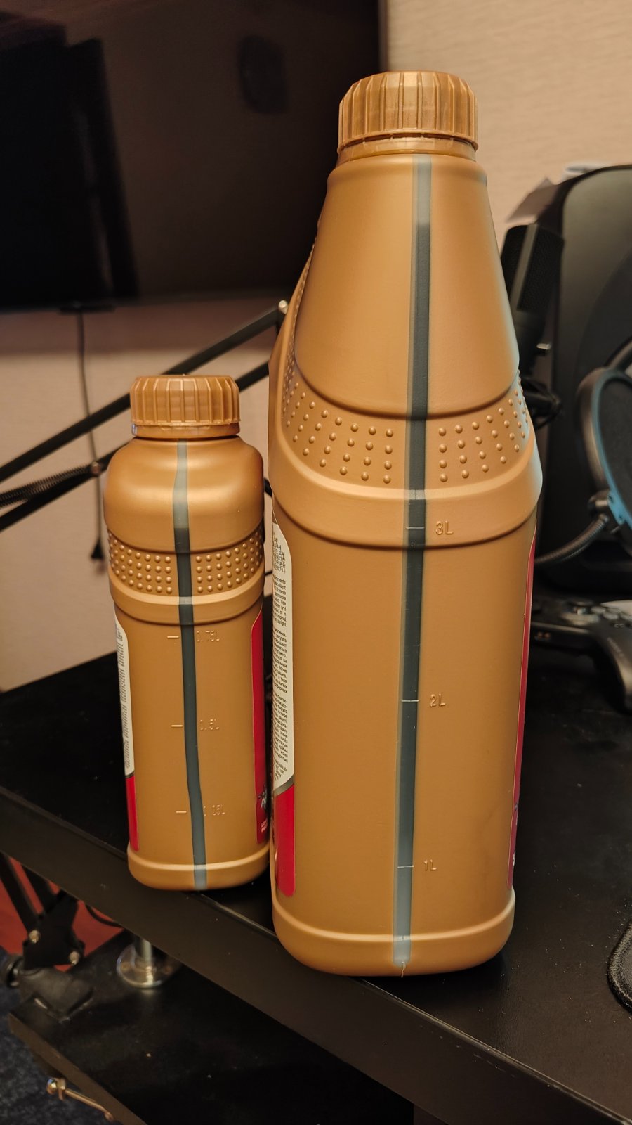

Забрал с пункта выдачи озон масло, доставке низачот, коробку всю изговнили.
IMG20241009172446.thumb.jpg.cab74e91be6bd2fcdf4df786a6a8031b.jpgIMG20241009172453.thumb.jpg.f705b3271830ea92ad3f4c9f08dfb8f2.jpgIMG20241009172517.thumb.jpg.78ecf1f0b0b3b7fc033e5d23f5f73855.jpgIMG20241009172528.thumb.jpg.9925e7e8dcbaa4fe99c26a96c827a4b4.jpgIMG20241009172545.thumb.jpg.7b33a3dbc1ad45caf46f6df78ec76eef.jpg1040034787_.thumb.png.e38487da3771dda7f818135d2639c0ec.png
3 часа назад, El1x3r7714 сказал:
  Скрыть содержимое
:praising:
надо знать где покупать, и доставка на порог и коробки как с витрины и вишенкой на пироженке 250₽/л.
и все 10 литров из одной партии

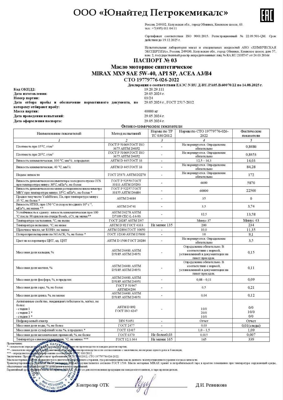

А вот кроме шуток, судя по паспорту 5-40 от Миракса очень даже ничего: для полнозольной "сороковки" относительно невысокие зольность и HTHS, а просадка последнего после 90 циклов вообще прекрасна.
А какой у него % просадки ?
1 час назад, Vasya- сказал:
Если я правильно понимаю 14,03 до и 13,58 после, соответственно -3,2%.

Очень не приятные результаты. На сайте производителя все параметры лучше, получается обман?
23 минуты назад, _Nik_ сказал:
Что вы там увидели такое страшное ? ))   По паспорту масло идеальное можно сказать.

Испарямость 9.1% производителем заявлено не больше 8. Щелочное 11.3, производитель заявлял не менее 12.1... Температура 234, производитель заявлял не менее 240.
4 минуты назад, _Nik_ сказал:
да это не разница когда лаборатории разные. Тем более тут скорее всего и партии то разные. Ориентируйтесь на наш анализ - он реален. Паспорта часто не соответствуют.
12 минут назад, _Nik_ сказал:
Ну так производитель и пишет на сайте -" типичные показатели,могут отличаться от партии в пределах допусков".
9 часов назад, _Nik_ сказал:
Да это считай +/- погрешность
12 часов назад, _Nik_ сказал:
Получается чисто на 3 группе:).
