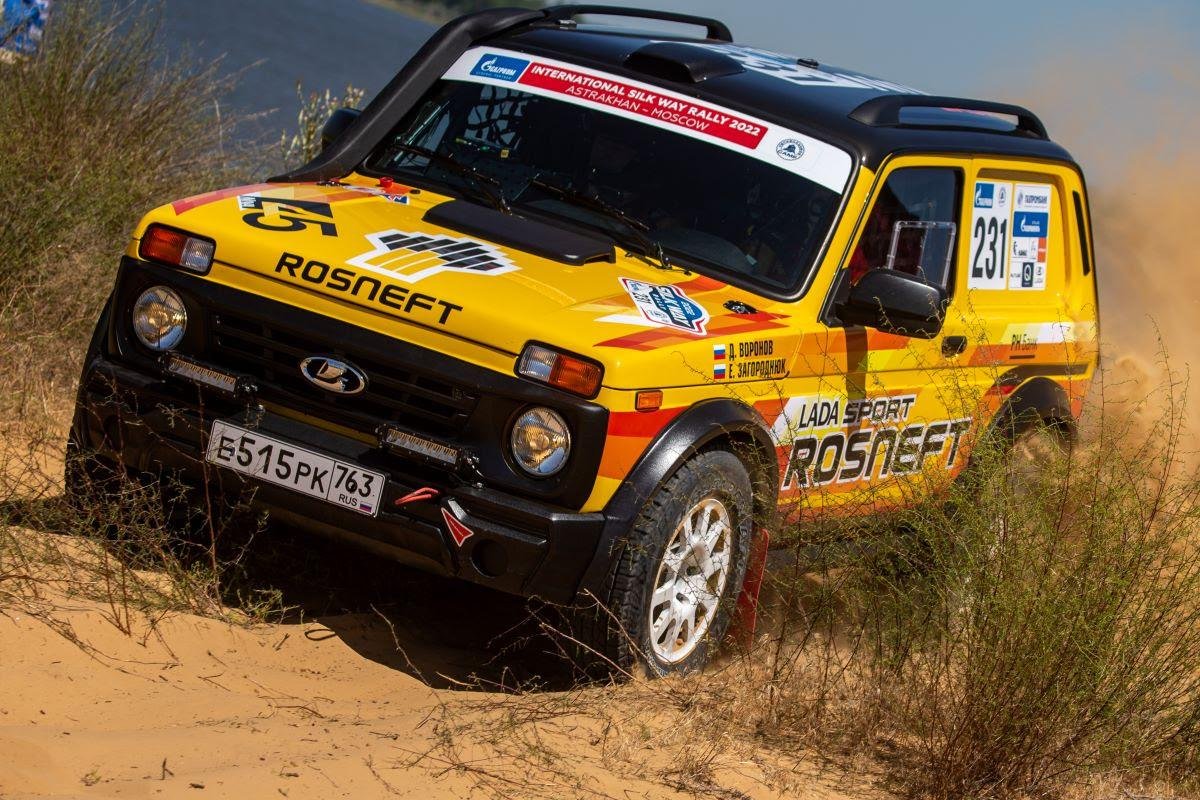

Нет. Реальней некуда:

25 минут назад, skorp777 сказал:
Ну например тот же шелковый путь почти 4500 км. Думаете там каждые 150км меняют масло?
Изменено пользователем IvanRND
IvanRND ага, одно масло на всю гонку. На все 4500 км. IvanRND ты действительно так считаешь, или это выборочно, по отношению ко мне? Т.е то, что я написал, надо перевернуть наизнанку. Очень жаль...

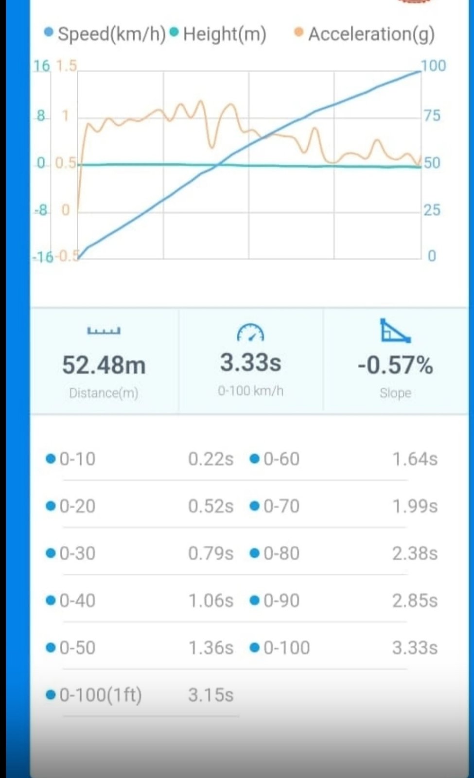

Ну уж нет, в сток/хорошо доработанный мотор максимум 5w40 :)
А 10w60 это для Дакара и в мотор в котором тепловые зазоры очень большие...
Вязкости w40 вполне хватает:
https://youtu.be/D1Z4a5ONqEo
