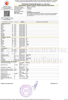

Rosneft Magnum Racing 10W-60 свежее за анализ спасибо ИванКГМ.
Rosneft Magnum Racing 10W-60 (VOA BASE) копия.jpgRosneft Magnum Racing 10W-60 URC копия.jpg20220822_163318.jpg20220822_163308.jpg
Масло заявлено как: API SN, ACEA A3/B4.
1) Вязкость соответствует стандарту SAE J300 и классу 10W-60. Это густое масло, защищающее от износа своей высокой вязкостью.
2) Щелочное число = 11,24мгКОН - высокое. Зачем спортивному маслу такой запас? Не понятно. Ведь спортивные масла не льют на 10 тысяч километров. А что бы нейтрализовать сильные кислоты образующиеся при спорт-нагрузках, на небольших пробегах, хватит и 6,0 мгКОН. Объяснение у меня только одно - это не только спортивное масло, но и гражданское. Его можно лить и в гражданские автомобили на обычный интервал смены. Плюсом такого высокого щелочного числа, является то, что масло выдерживает большие интервалы смены и плохое качество топлива.
3) Зольность сульфатная = 1,25 - хорошая. Видно, что это не древний мастодонт, при жирном пакете присадок у него мало золы.
4) Температура вспышки = 236С - я ждал даже больше, ибо масло густое и состоит из ПАО синтетики. В целом термостабильность хорошая.
5) NOACK испаряемость масс (угар) = 6,6% - низкий, как и полагается густой синтетике. Масло должно меньше расходоваться на угар.
6) Температура застывания -51С - отличная для такой "сгущенки", но нужно помнить что масла 10W приспособлены для запусков до -25С. Это масло загущенная(!) 10W-60, поэтому я бы посоветовал запускать двигатель до -20С.
7) Содержание серы = 0,348% - нормальное.
8) Пакет присадок не известен. Здесь есть органический молибден для снижений коэффициента трения и повышения КПД. Нужно помнить, что при высокой вязкости это сильно не поможет, ввиду сопротивления высокой вязкости деталям двигателя. Но лучше молибден пусть будет, чем совсем без него. Удвоенное, по сравнению с обычным гражданским, содержание противоизносных присадок на основе фосфора и цинка. Дисперсанты на основе бора. Детергенты на основе кальция.
9) По окислению = 36,9 - видим что в масле содержатся эстеры. Около 5%. Эстеры снижают износ, придают молекулам масла полярные свойства, улучшают взаимодействие присадок с поверхностями, "разбухают" сальники и прокладки.
ИК спектр Фурье говорит о том, что масло полностью на ПАО + эстеры (около 5%).
Вывод: Масло по настоящему гоночное.
1) Чистая ПАО синтетика, зарубежные производители часто жадничают и замешивают в такие вязкости 10W-60 гидрокрекинг или даже минералку. Роснефть замешала на чистом PAO + эстеры.
2) Эстеры снижают износ, придают полярность молекулам масла.
3) Хорошая термостабильность и низкий угар NOACK = 6,6%.
4) Жирный пакет присадок, где повышенное в два раза содержание противоизносных присадок.
5) Органический молибден.
6) При всем при этом безопасная зола 1.25%
Это масло можно использовать и в обычных гражданских автомобилях(или полуспортивных) на обычные интервалы смены. Благо щелочное очень высокое - нейтрализующих свойств масла хватит на долго. Низкотемпературные свойства хорошие, можно использовать зимой до -25С. (но я бы посоветовал до -20С)
