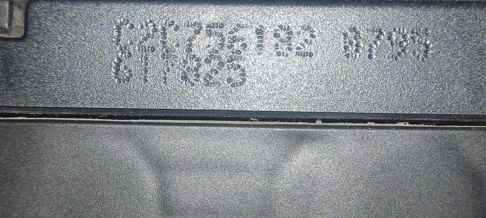

Здравствуйте, помогите расшифровать код Z9G339031 Спасибо
Март 2023.
Завод в Цвиккау, Германия
Изменено пользователем krufel
17 минут назад, krufel сказал:
Март 2023.
Спасибо
2 часа назад, krufel сказал:
Март 2023.
Стоит его покупать, 7 месяцев, или лучше других производителей брать со свежей датой. Спасибо
Стоит, свежее некуда для импорта
