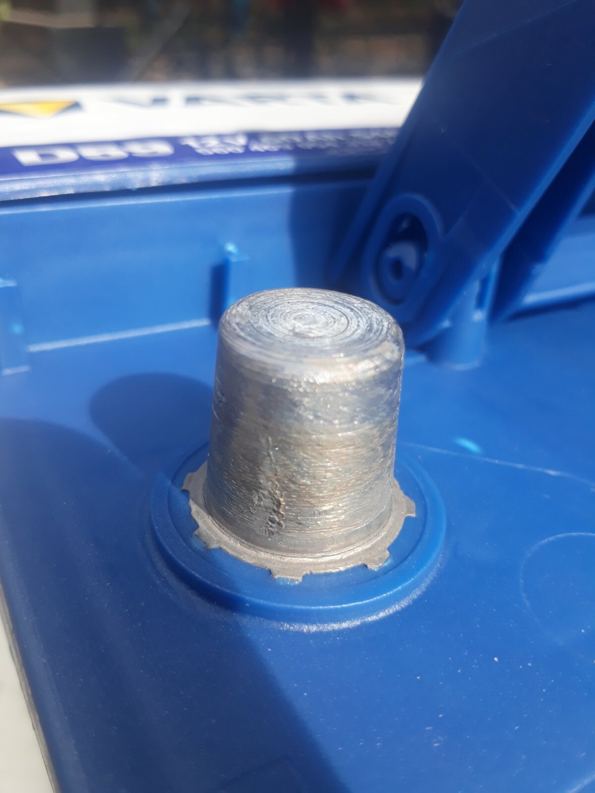

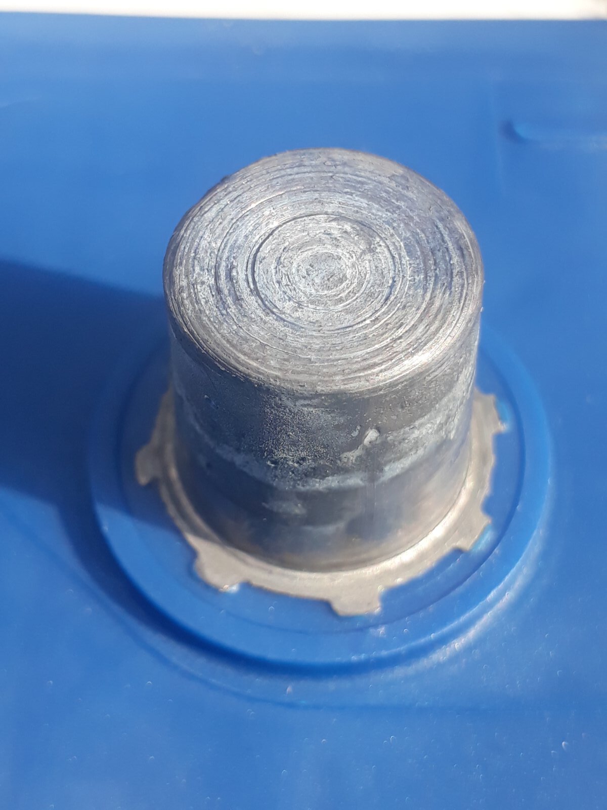

приобрел varta d59, дата 01.22 произ-ва. Вот так выглядят клеммы, вопрос эти клеммы не бу? и нужно ли их заново зачистить?
Изменено пользователем ss333
А в чем они бу?
29 минут назад, krufel сказал:
А в чем они бу?
у меня на варте сверху не было следов радиальных - просто ровное место.
1 час назад, krufel сказал:
А в чем они бу?
качество зачистки клемм сомнительное, сравниваю с мутлу, у них шлифовка клемм лучше
Данные акб "из коробки", слегка тоже удивляют, хорошие пусковые токи, низкое вн.сопротивление у акб, для акб пр-ва 01.22г. данные в норме? Полагал, что они могли быть хуже, чем есть на данный момент:unknown:
1 час назад, prv21 сказал:
у мутлы они есть
