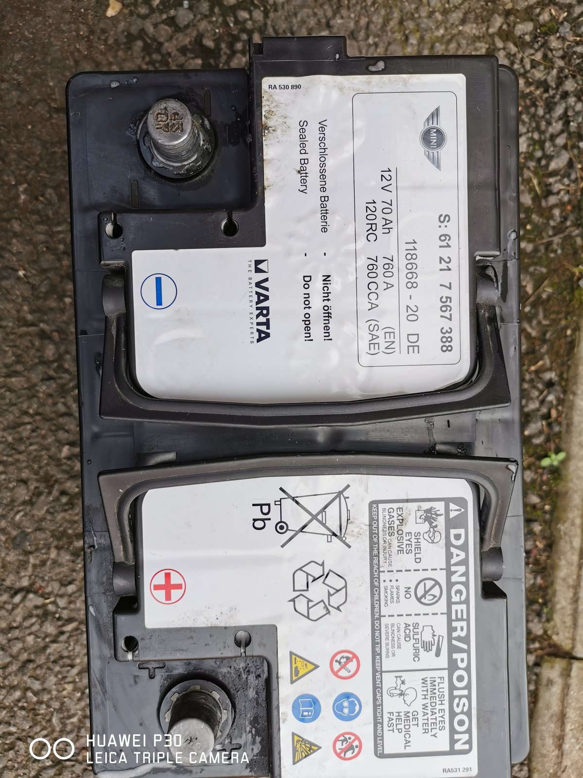

Решил поделится своим опытом пользования Вартой, но под оригиналом Мини. Купил мини 2007 года дизель 3 месяца назад, поездил 3мес и акум начал сдавать позиции, сначала приборка ругалась на низкий заряд после слушания музыки около 10-15мин,затем после пару недель по утрам начало сбрасыватся время и ошибку показывает, что электроника отключала потребители пока машина стоял ночью. Полез смотреть какой акум стоит, что бы купить правильный размер, а там Варта родная 2007 года как и машина!!! Даже на контакте - на акуме выбито 43 неделя 07 год! Снял акум, зарядил (ночь на автоматической зарядке) и показывает 12.60в, но за 3 часа стояния дома, напряжение упало до 12.40. Видимо не оживить... :(((
Да, Вам повезло. 12лет фантастический срок. Кстати это скорее всего agm батарея.
