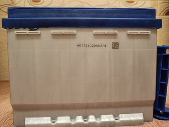

12 часов назад, elvis сказал:
№A017240
Это клеймо на задней стенке? Если да, то это отгрузочный номер.

02.11.2022 в 11:02, krufel сказал:
А клеймо производства либо под ручкой , либо на крышке в дальних от ручки углах.
На задней стенке номер с QR. Сверху ничего нет.

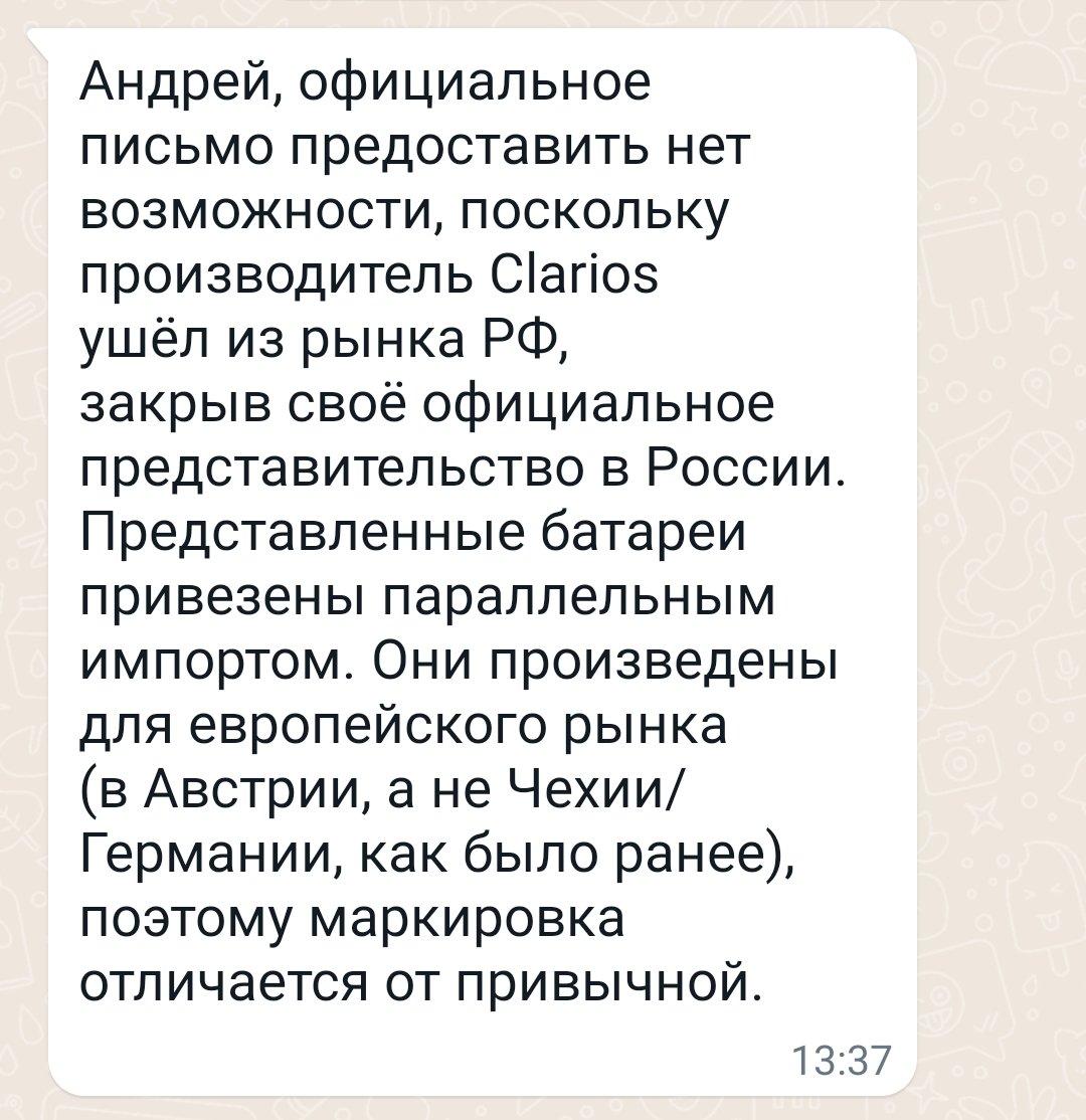

P.S. Еще собрат. Ответ магазина:
Screenshot_2022-11-03-15-07-49-99_6012fa4d4ddec268fc5c7112cbb265e7.thumb.jpg.93a8caef3c6b049cd39d0b197ef05206.jpg
Изменено пользователем elvis
добавил собрата, ответ магазина
53 минуты назад, elvis сказал:
Сверху ничего нет
Этого не может быть.
