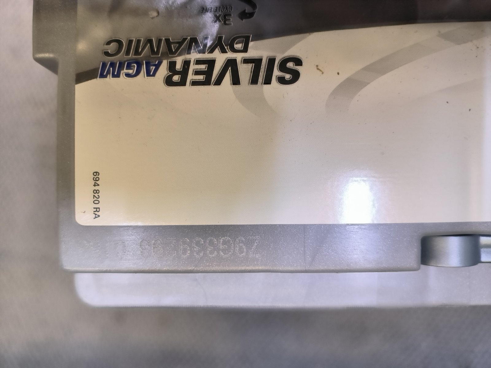

21.01.2014 в 22:19, Zamok сказал:
@S-Steve,Смотри на сайте расшифровку и сравнивай на батарейке
C2C312031
В итоге:
C-Чехия
2- номер конвейера
С-? (что-то связано с отгрузкой)
3- последняя цифра в нумерации года (2013)
12 - порядковый номер месяца (декабрь)
03 - день месяца
1 - номер смены
Еще можно по цвету наклейки определить, искать на морозе не стал
http://www.accumulatory.ru/data-vypuska.htm
Крутит замечательно.
3 часа назад, Buran сказал:
не спутаешь, так что без вариантов.
Первый код набит гравером, второй краской.
Изменено пользователем krufel
krufel , гравёром , как и у меня трёшка получается :bad:
Спасибо
Гравер может не пробить все точки или стерлись некоторые, что маловероятно.
Точно можно сказать только по кружочкам с месяцем и годом производства моноблока на его днище.
krufel , а вот ещё обратил внимание на своих фотках ....
Первая строка выбитая и под ней вторая строка с цифрами . И вот ,если сравнить ТРЁШКУ в строке года , то они разные с трешкой в нижней строке . Верхняя планка трёшки внизу прямая , а наверху закругленная , как прописная .
СТРАННО бл...
Чего гадать? Фото днища выкладывай, все станет понятно.
