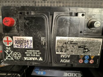

Вот на кой ляд ВАГу было заставлять варту и прочих клеить такую этикетку на стандартный Агм 70/760.
Эта АКБ 18гв подкапотка, сдана в обмен на новый. И проходила с 01.18 почти шесть лет. Да , деградировала. Но после освежения ее духа выдала на гора 73 Ач остаточной ёмкости. Как такое возможно уважаемый? Она же 68Ач.)
Так что не надо ляля про всемирный заговор...

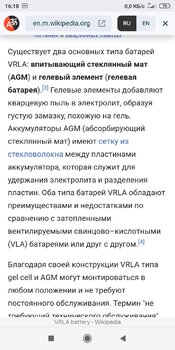

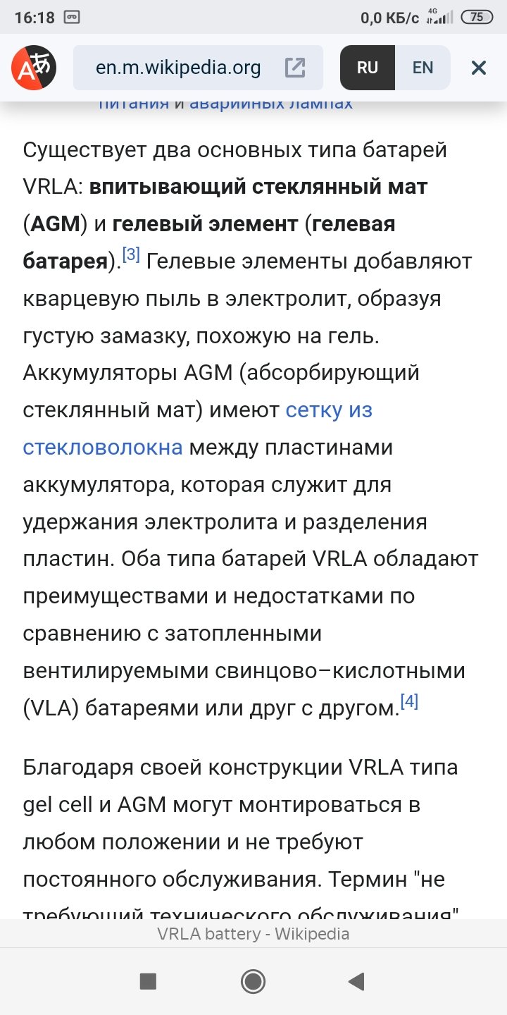

подскажите,  на 80ач Silver Dynamic AGM 580 901 080 нет надписи VRLA,  значит он не VRLA?
28 минут назад, Газзель! сказал:
Блин действительно нету...
AGM все с клапанами, так что он точно VRLA
Априори агм
55 минут назад, Газзель! сказал:
Для вторичного рынка эту надпись не используют, предполагая, что пробки VRLA есть по умолчанию на всех автомобильных AGM.
спасибо! получается если АГМ то и врла
да, если автомобильные.
