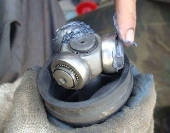

26 мая 201115 г Закреплён Привед всем,сегодня натолкнулся на ваш форум и узнал то,что меня интересовало по поводу смазки направляющих суппорта и именно красной тавотовской смазки!- Большое вам спасибо! Зашёл в поиск но не нашёл такую тему,поэтому и создал новую! А теперь вопрос дорогие форумчани! Имею кардан, а с недавних пор он видимо пытается поимеет меня )))) - Шарнир равных угловых скоростей , привод установлен после редуктора! - Такой же шарнир установлен на карданном валу (шарнир равных угловых скоростей или гибкая муфта ),но скорость карданного вала примерно раза в 4 выше чем на приводе! http://cs4577.vk.com/u356788/101064376/x_b484c4b4.jpg http://www.shop-tuning.ru/published/publicdata/SHOPTUNING/attachments/SC/products_pictures/tr16xm_thm.jpg Фотка не моя! Поиск в интернете не дал ничего,GKN как всегда нахваливает хаске - в топку! Так вот интересует смазка для шарнира заднего кардана там 6 шариков, как и в гранате! Как он называется понятие не имею ,но смазка там явно с большей температурой! 1. И так интересует смазка этого шарнира! 2. Смазка креставин. 3. Смазка трипода. Расскажите в этой теме про смазки приводов и карданов! Моя ссылка Вот темка но такой смазки я не нашёл! Патент Fuchs - GWB на смазку для необслуживаемых крестовин Изменено 27 октября27 окт пользователем SL1
