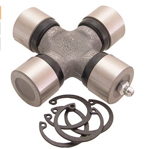

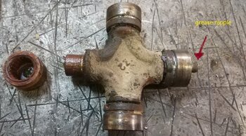

Обратил внимание на один нюанс, некоторые модели крестовин имеют тавотницу врезанную в один из стаканов, для удобства шприцевания в отличие от моделей где тавотница по центру где сходятся 4 канала для смазки внутри. На фото наглядно видно. Нюанс в том что в случае если тавотница в торце крестовины, то прокачать дальний стакан довольно проблематично, так как смазка прет из ближних. Т.е нужно дотошно шприцевать, пока не дойдет. В противном случае крестовина достаточно быстро умирает.
7 часов назад, yorker сказал:
Первый раз такое вижу... и смысл в этом какой?
11 часов назад, Paulson сказал:
Конструктивное решение в связи с доступностью обслуживания конкретного узла.
1 час назад, SL1 сказал:
А по мне - хрень
2 минуты назад, Paulson сказал:
А по мне - хрень
Для Конструкций где в центральную часть крестовины просто не подлезешь это единственный вариант, поэтому решили что уж лучше так, чем вобще никак...
14 минут назад, Vasek555 сказал:
Почему не подлезешь? ну со съёмом - да, возиться
А тут этой пресс-маслёнкой прослабили корпус подшипника, да и торчит - если только заглушку ставить
